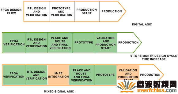

图2:混合信号ASIC的设计周期时间
对于现有工艺,混合信号ASIC设计成本比纯数字ASIC高,增加成本的原因有以下五个主要方面:
1. 对于一种特定的工艺,混合信号器件的制造工艺的成本本来就很高。混合信号工艺的特点是需要额外的处理步骤,例如更厚的氧化层、低门限器件和额外的注入。通常,混合信号的晶圆成本要比纯数字晶圆的成本要高20%。
2. 制造工厂需要投入大量资金以降低缺陷密度,从而获得接近97%~98%的高良率,这些都取决于裸片面积。另一方面,模拟电路IC的良率与设计本身有关。为了在对功耗指标做出折衷的条件下实现规定的性能,与数字设计相比,模拟电路的设计要在工艺变化范围窄的情况下达到技术指标的要求,这就导致其良率受参数限制,从而增加了混合信号设计成本。这方面将使混合信号设计成本增加了10%以上。
3. 从数字调制解调器中去除模拟功能单元可以简化生产测试的开发,并且对节省生产测试时间有所帮助。采用数字通用测试仪替代昂贵的混合信号测试仪可以把测试成本降低15%~20%。
4. 测试覆盖率工具允许数字设计工程师建立故障覆盖率扫描链,从而简化生产测试。然而,混合信号测试需要在几微伏范围内测量各种模拟技术指标。混合信号设计需要的测试时间至少是纯数字电路设计的五倍。在测试仪上并行处理可以缩短测试时间。假设采用一种积极的测试程序方法——混合信号器件的测试成本将会提高两到三倍。
5. 集成的数据转换器内核通常是由具有相关版权和/或一次性工程费用(NRE)的第三方和/或内部机构开发的知识产权。与纯数字ASIC解决方案的设计工具套件相比,混合信号设计所采用的设计和支持工具也是一笔附加投资。设计新的混合信号ASIC所需要的一套开发工具比纯数字ASIC所用工具要多50万美元以上。
