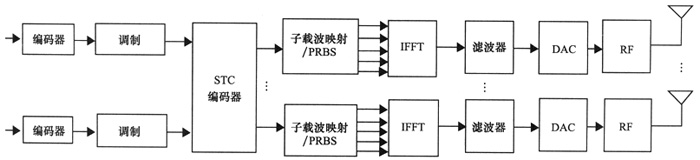

图1是水平分层空时码的实现流程。它从比特级就分开处理,并分别进行编码和调制。
图1 水平分层空时码

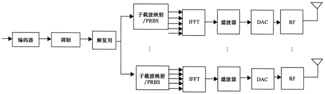

图2是垂直分层空时码的实现流程,与水平分层空时码不同,垂直分层空时码在调制之后才分开,相比而言,垂直分层空时码性能会更好,因为其同一编码块的比特经历了不同的信道,有空间交织的效果,但它们的性能都无法达到仙农容量。
图2 垂直分层空时码

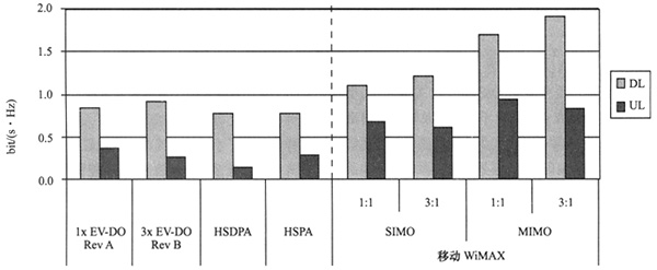

图3所示为cdma 2000 1x EV-DO、HSPA(HSDPA/HSUPA)、移动WiMAX等系统的频谱效率对比。EV-DO和HSPA均采用CDMA技术,相比之下,采用OFDM技术的WiMAX系统无论在上行还是下行都有更高的频谱利用率。在移动WiMAX系统中,相比SIMO(单入多出)技术,MIMO有更高的频谱利用率和更优化的系统性能。
图3 不同移动通信系统频谱效率对比

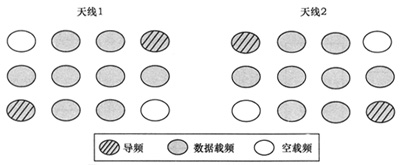

为了配合多天线的配置和提高WiMAX对移动性的支持,移动WiMAX在IEEE 802.16e协议中对用作估计信道的导频进行了完善。多天线系统如果依然使用单天线中的导频,导频信号将产生严重的天线间干扰,所以协议在时频资源上将不同天线正交,以减小干扰。图4所示是2根天线时正交导频位置。需要注意的是,为了提高移动性能,移动WiMAX协议将占用部分数据载频以加强导频的密集度,克服高速移动带来的多普勒频移和快衰影响。
图4 2根天线配置时导频位置实例

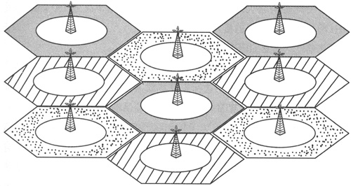

方案三:如图5所示的蜂窝网络小区结构中,小区中心采用频率复用因子为1,而小区边缘采用频率复用因子为3,这样小区边缘就可得到相对好的信噪比,提高用户业务质量。这样小区边缘采用大于1的频率复用因子以减少小区边缘用户干扰的干扰协调技术可以提高小区边缘用户的QoS,满足数据业务的高吞吐量要求。
图5 基于小区边缘干扰协调的小区拓扑结构
目前,移动WiMAX大多采用方案三来提高系统频谱效率,在这种网络结构下,小区内部和小区边缘如何分配子载波,在已分配的子载波上如何分配功率是实际布网中遇到的关键问题之一。分配方法可以是静态分配,即在各小区内部固定采用一些子载波,并固定分配功率,也可是动态分配,即根据实际场景的负载分布来确定资源分配,同时根据QoS来分配资源。根据现有的资源和网络结构来实现用户不同业务的QoS是干扰协调最大的优势。
