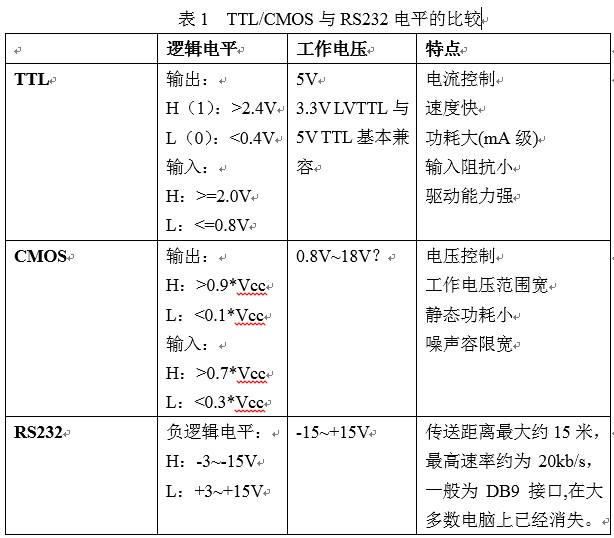

TTL/CMOS与RS232电平
          但单片机的UART是TTL还是CMOS?STM32的手册上说I/O管脚有两种:TTL和CMOS,所有管脚都兼容TTL和CMOS电平。51的芯片手册基本都没提过吧?

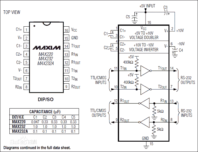

MAX232升压原理
开关电源可以分为电容开关型(电荷泵型)、电感与变压器开关型(在线型On-Line、隔离型Off-Line),虽然电荷泵型不是主流,但用作RS232还是挺合适的。如专为RS-232标准串口设计的单电源电平转换芯片、使用+5v单电源供电MAX232:
外部并有4个0.1uF或1uF的瓷片电容,MAX232电荷泵内部的FET开关阵列以一定方式控制快速电容器的充电和放电,从而使输入电压以一定因数(0.5,2或3)倍增或降低,从而得到所需要的输出电压。这里电容C1、C2用于搬运电荷到C3(+10V)和C4(-10V)?

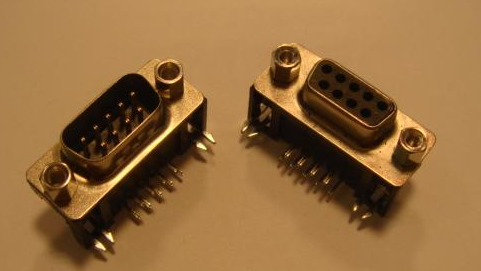

RS-232:一种串行物理接口标准。RS是英文“推荐标准”的缩写,232为标识号。老式为25芯,现在一般为9芯,即常见的DB9接口(2排,注意与3排15芯的VGA接口的区别):

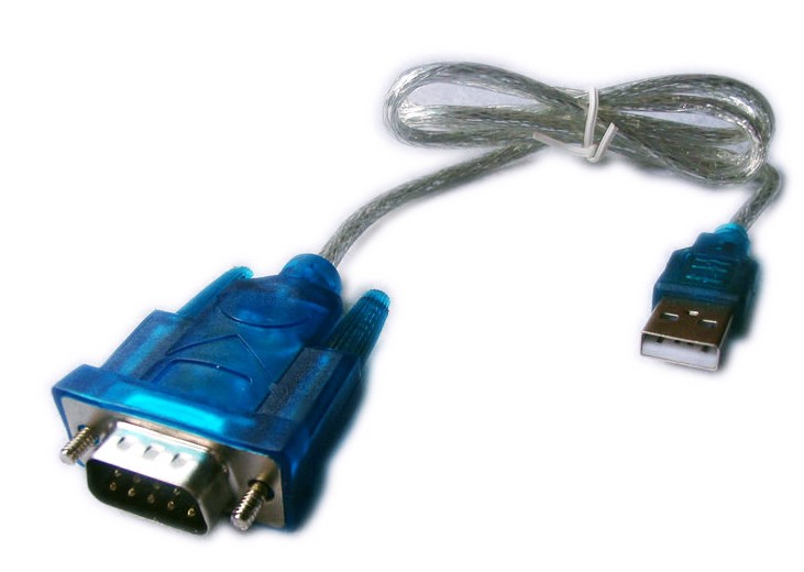

一般说的单片机串口应该为UART/USART,当然指着开发板上的RS-232的DB9接口说这是串口,也是可以的。开发板上多有DB9母头接口,即可大致确定是单片机的串口经过了MAX232或SP3232吧,相应的与笔记本连接,就需要找一个MAX232+CH340的俗称“USB转串口线”的东东了:
当然,小伙伴们学习时一般只需要单片机串口和电脑通信,完全没有必要走下面的不能供电、多花银子、浪费通信速率、臃肿的“曲线救国”之路:
单片机UART/USART+MAX232+DB9 <---->DB9+MAX232+CH340+USB

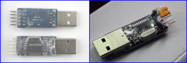

现在出现的很便宜的是兼容5V/3.3V的CH340小板和PL2303小板,直接与单片机的TXD、RXD和GND相连即可,还可供电:
PL2303是国际货,驱动(Winsows、Linux、安卓)全,但国内山寨货多的质量没保证。
CH340倒还不错,至少还算稳定点。
贵的CP2102/CP2103、FT232等可能会更加稳定吧。

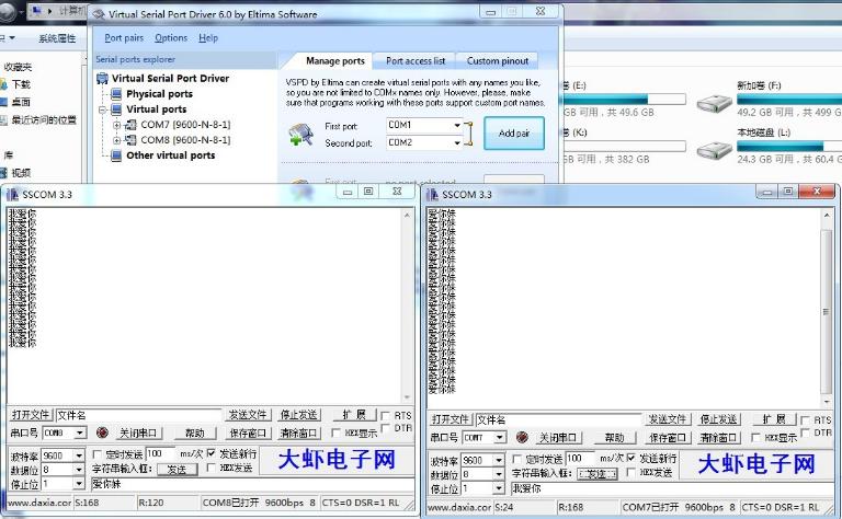

虚拟串口
编写上位机的孩子有时候需要用到串口,然后就到处找啊找的,其实用虚拟串口软件虚拟就可以了:
如Virtual Serial Port Driver:
配对一对串口,如COM7和COM8;
自己编写的软件打开其中一个串口,发送数据可以在另一个串口(可以用串口调试助手)中收到,当然,也可以发送了。
下图是用两个串口调试助手实验:
需要注意的是,创建的配对串口仍需要用Virtual Serial Port Driver来解除关系,不然,它可能会成为你的噩梦!

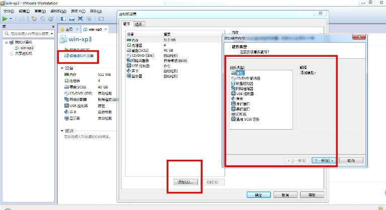

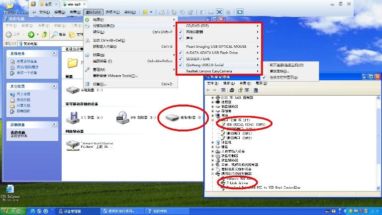

虚拟机下外设接口的使用,如:串口、J-link、U盘
有的人讨厌死了XP,但某些软件又只能在XP下才能用。又有些人不忍割舍Windows,但又想玩Linux。于是,他们想到了虚拟机,在VmwareWorkstation中使用外部设备如J-link、USB转串口线、U盘、各种DSP、FPGA仿真器是没有任何问题的。
如以在Vmware Workstation 10虚拟的XP系统为例:
首先要保证主系统下各种驱动如USB转串口的驱动、J-link的驱动等已经安装完成;
打开虚拟机中的XP,勾选各个设备,即可在设备管理器中看到:
需要注意,要在虚拟机界面下插入U盘,虚拟机默认是打开了USB控制器的,如果不显示U盘,可以拔下来再插上。
如果虚拟机不能显示或添加各种设备,可以先关闭虚拟系统,然后:
