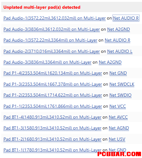

请问unplated multi-layer pad(s) detected是什么意思?
开启该帖子的消息推送
unplated mul
ti

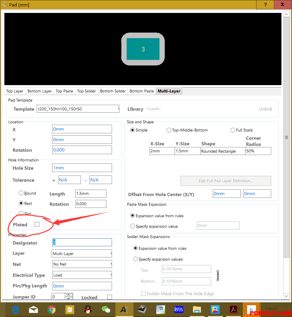

-layer pad(s) detected 是什么意思,怎么处理 如图

BT1 p1 audio 这几个封装都是插件的吧
插件孔你弄成非金属化了,所以会报错,有网络链接的 应该都是金属化的,也就是说镀铜,建议更新下封装吧其焊盘孔更改为金属化孔
如下图 在这里勾上这个选项
