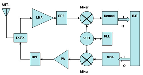

RF系统级封装组件或是RF无线模块的设计,其RF电路方块图都如图3,通常的设计是在和天线的接口上留一50Ω的接脚,让系统设计者自行决定天线的种类,或建议客户使用何种类型之天线,但这也常常造成RF SiP和天线间因50Ω阻抗的匹配问题,而使得RF SiP的特性因此大打折扣。
图3 RF系统封装组件
例如接收发射频率偏移、带宽不足、接收感度下降或是RF输出功率不够造成传输距离的不足等问题,而这些问题往往造成系统厂商必须设置RF相关部门来解决,进而增加相关成本和延误产品上市时间。所以如何提供完整的RF SiP解决方案是RF SiP设计厂商必须面对的问题。

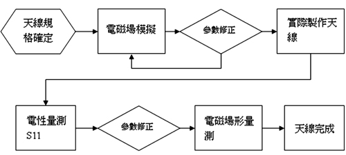

一般天线的设计步骤如图4所示。天线的设计从应用需求、初步规格及形状尺寸的确定,进入电磁仿真软件的反复仿真和修正,然后再依据仿真结果去实际制作天线,经过网络分析仪测试其阻抗和返回损失后,再送到无反射实验室测量其电磁场形和增益等相关数据,最后才完成符合规格需求的天线,这样的设计所需花费的时程约150天,如果再加上电磁仿真软件(约新台币500万元)和网络分析仪等相关仪器(约新台币300万元)的投资,其基本的成本费用将超过新台币1,000万元以上,更别说加上高频无反射实验室的设置和购买相关仪器设备,将使其投资成本呈倍数增加。
图4 天线的设计步骤

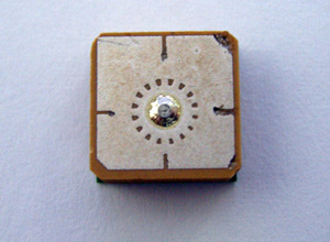

一般Wi-Fi/BT或是GPS等RF无线模块对天线的选用,不外乎是陶瓷平板天线(Ceramic Patch Antenna)(图5)、芯片天线(Chip Antenna)(图6)、陶瓷PIFA及印刷式天线(Printed Antenna),这些天线各有其功能和特性,端看使用场所和应用来决定。
图5 陶瓷平版天线
图6 芯片天线
Wi-Fi无线模块会使用芯片天线与印刷式天线,主因是成本和体积小的考虑,而GPS系统使用的天线大部分是使用陶瓷平板天线,因其有良好的方向特性和较佳的增益特性,能接收天空卫星送下来的信号强度很微弱的右旋圆极化波(RHCP)信号。
在天线整合于芯片(Antenna on Chip) GPS SiP的设计上是使用可收右旋圆极化波(RHCP)的陶瓷平板天线直接放置在GPS SiP上,主要原因除了它是右旋圆极化波设计外,此天线还具有优秀的方向特性和增益特性,可以接收天空卫星传送的微弱信号,使得GPS系统能获得足够的信号信息来解出正确的坐标位置。 而将天线整合于芯片的设计上的另外一个重要原因是可以大幅减低RF SiP所占用之主板面积,使系统产品的设计有更多之空间利用率。

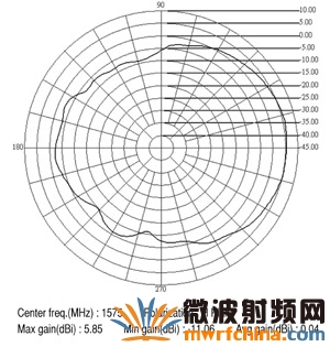

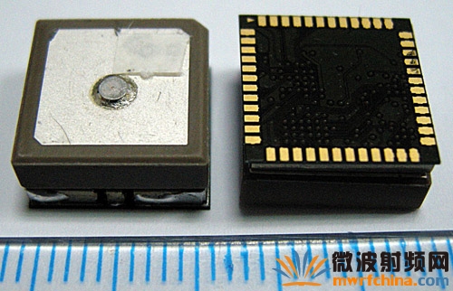

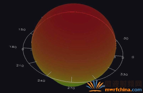

这次实验所使用之天线是12mm×12mm×3.5mm的陶瓷平板天线,其用网络分析仪测量之Return Loss(S11),如图7所示,电磁场图显示可对照图8~10。而图11是天线整合于芯片GPS SiP的原型,尺寸是12mm×12mm×5mm,使用12mm×12mm×3.5mm的陶瓷平板天线。就实际测量其载波噪声比(C/N)比数据来看,天线整合于芯片GPS SiP的值是比将天线摆放在GPS SiP旁边差1~2分贝(dB)。但定位时间,如热开机(Hot Start)、冷启动(Cold Start)、热启动(Warm Start)的时间都在可接受的范围内(表1)。
图7 Antenna's Return Loss
图8 Antenna H Plane
图9 Antenna E Plane
图10 GPS Antenna 3D场形图
图11 天线整合于芯片GPS SiP
