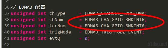

修改GPIO_KEY_EDMA实验后EDMA不能执行
[tr] GPIO_KEY_EDMA实验,例程是使用KEY0(GPIO0[6])的边沿中断触发EDMA的,实验成功。为了搞明白EDMA的配置,我想改为KEY1(GPIO6[1])触发EDMA事件。结果,按KEY1时,中断的LED能够执行,但是EDMA却不能执行,数据不能从StringScr传输到StringDst,不知为什么。下面贴出经过我修改的代码,其中句末标有的是经过我修改的,其后是原来的代码,便于对照。麻烦大侠指点,谢谢。

张厉界
2019-6-12 15:39:31
21 22 行要修改成 BANK6
举报
潘斯凯
2019-6-12 15:52:11
这样也是不行的:// EDMA3 配置
unsigned int chType     = EDMA3_CHANNEL_TYPE_DMA;
unsigned int chNum      = EDMA3_CHA_GPIO_BNKINT6;
unsigned int tccNum     = EDMA3_CHA_GPIO_BNKINT6;
unsigned int trigMode   = EDMA3_TRIG_MODE_EVENT;
unsigned int evtQ       = 0;

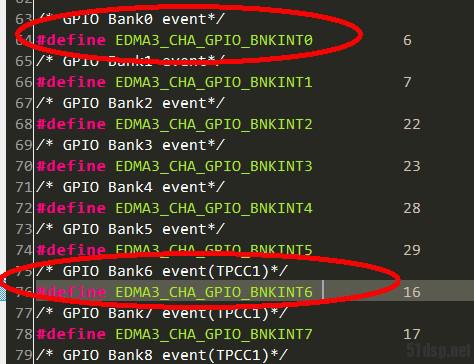

刘辉
2019-6-12 16:05:31
查看EDMA3_CHA_GPIO_BNKINT0和EDMA3_CHA_GPIO_BNKINT6的定义,发现:
/* GPIO Bank0 event*/
#define EDMA3_CHA_GPIO_BNKINT0          6
/* GPIO Bank6 event(TPCC1)*/
#define EDMA3_CHA_GPIO_BNKINT6          16
其中GPIO Bank6 event说明为TPCC1,而GPIO Bank0 event却没有。
是不是对GPIO Bank6 event这样的TPCC1类型事件,要进行另外的配置?
在c6748的data sheet上也没搜索到TPCC1或TPCC,不知是啥意思。
C6748 EMDA3 有两个 TC 传输控制器所以还需要将所有的 TC0 改为 TC1[attachimg]584[/attachimg]
