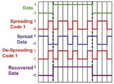

DSSS数据传输
通过DSSS,用户基线数据由众多扩频码的其中之一调制。此类代码也称为“信道化码”,每一个代码是一个高速率(3.84兆位/秒)、循环重复的伪随机二进制序列,可“碎化”基线数据,达到3.84MHz的带宽。
图1(a)展示了数据传输与数据还原时的波形,此处–1=逻辑0,+1=逻辑1。前三个曲线表示传输过程。曲线1表示用户基线数据,曲线2表示分配给每一用户位的8位扩频码,曲线3表示曲线2在曲线1处“碎化”后得到的扩展信号。曲线3表示传送的信号。
图1(a) 通过扩频码1传送用户数据,接收端用相同代码产生交叉关联时还原(标记为解扩码1)
接收端利用相同的扩解码(曲线4)结合传送信号来恢复信道数据,由此标记为“解扩码1”。曲线5表示恢复后的用户数据。这一过程即为“解扩”,在数学上与解扩码构成传送扩频码交叉关联。交叉关联在第3页“正交性”部分作出了阐述,但概括起来,即使扩频码与解扩码增加异或非门功能。

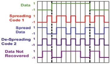

图1(b)表示将传送的扩展信号与不同的扩解码结合后的结果。前三个跟踪曲线表示与图1(a)相同的传送过程。不同的是,接收端用标记为“解扩码2”的另一解扩码时,数据未恢复(曲线4与5)。
图1(b) 通过扩频码1传送用户数据,接收端用解扩码2产生交叉关联时不恢复

假设A为图1(a)中的扩频码1,B为图1(b)中的扩解码2,如下所示:
A={-1, 1, 1, -1, 1, -1, -1, 1}
B={1, -1, 1, -1, 1, -1, 1, -1}
R(A.B)={(-1x1)+(1x –1)+(1x1)+(-1x1)+(1x1)+(-1x–1)+(-1x1)+(1x–1)}={0}
如前文所示,利用异或非门,即可在门级轻易实现交叉关联的函数。
