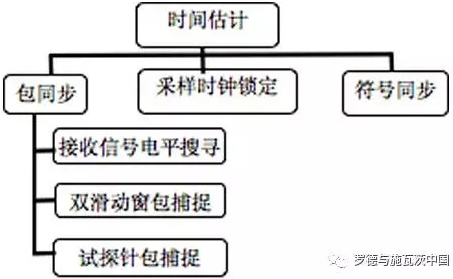

总的来说,WiFi的同步过程包括三大部分:时间估计、频率同步、信道估计。我们逐一分析如下:
时间估计
图1、时间估计

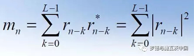

首先我们介绍包同步。包同步是时间同步的第一步,完成对传输包边沿的大致估计。
当 的值高于指定门限时,判断为此时数据包发送,否则,断定无数据发送,从而获得数据包的边界。
(公式一)

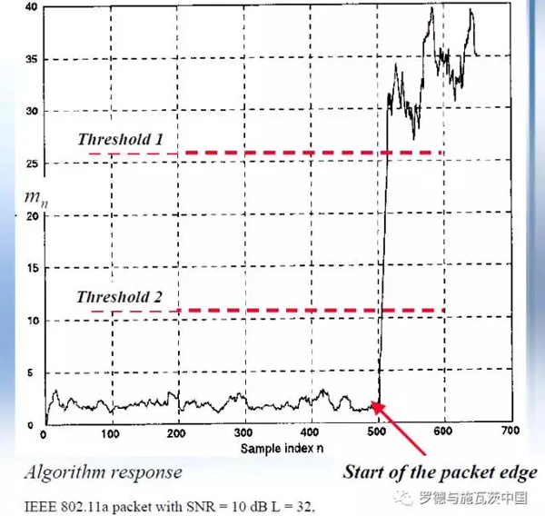

a) 接收信号电平rn,当输入信号为噪声时rn=mn, 处于较低电平。当有信号输入时,将会有一个迅速上升的上升沿,由此得到信号边沿。但是,由于无法定义准确合适门限,导致触发可能会偏早或偏迟。因此此种方法判断信号边沿将会导致一定的误差。这只是时间边界的初步估计。
图2、接收电平强度检测

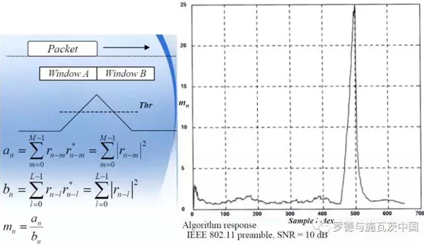

b) 第二步,为进一步提高准确度:采用双滑动窗口,mn为两个窗口信号累计的比值,这样的好处是信号到来时也会出现明显的凸起,且与输入信号的绝对功率无关,这样上升沿无需纠结门限高低,它都会输出一个较实时陡峭触发,由此可轻易地大致捕捉到传输数据包的边沿。这就是双滑动窗捕捉。
图3、双滑动窗捕捉原理

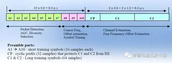

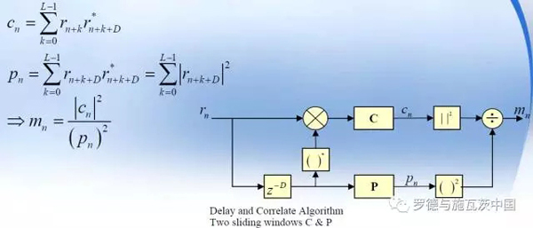

c) 实际上通过第二步算法来捕捉时间边沿仍然不够精确,因此会在第三步采用试探针包捕捉来完成精确的时间估计。通过发送图四结构的自相关性非常好的短、长训练序列及包含时延的逻辑电路运算完成准确无误的时间同步。
图4、WiFi的试探针结构
图5、双滑动窗及时延相关检测的实现方式
d) 从上面的实现方法可以知道:包同步的实现是通过对信号的AD转换、累计、时延、比对和运算完成的,由基带部分判别完成。如果基带部分出现延迟、或运算错误,将会导致时间边界的判断误差增大甚至无法还原。非信令测试只会对产品的射频部分的无线物理指标验证,不涉及基带。而由于信令测试需要完成协议交互、编解码,必须通过基带部分实现,因此,信令测试可以对基带部分实现的时间估计性能进行量化测试。因此,对于研发、测试部门来说,信令测试是有较好的验证作用的。

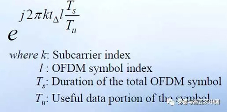

· 采样时钟锁定
我们知道,当WiFi的OFDM信号采样时钟出现偏差的时候,会出现两种后果:
a) 采样到的符号(symbol)在规定时间点出现细微抖动,即信号的相位将出现旋转,达到一定程度时,将无法恢复信号;
b) 由于采样时钟的偏差,导致符号间干扰(ISI),进而导致信号的SNR变差。

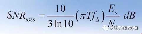

推理如下:
采样时钟误差:
(公式二)
受影响的信噪比:
(公式三)
由此导致的相位偏差为:
(公式四)

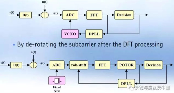

因此,需要采用锁相环+压控晶振或固定频点晶振来完成对频率误差的纠正:
图6、采用锁相环+压控晶振或固定频点晶振来完成对频率误差的纠正
c) 当AP或Station的晶振出现问题的时候,将会出现采样频率失锁问题。我们看到,这一部分也是在基带部分来完成的。如果仅仅采用非信令的方式测量AP或Station,那只是测量AP、Station的射频部分,采样时钟失锁是无法检测到的。

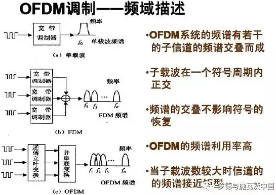

引起频率误差的原因主要为来自:相邻子载波的干扰(ICI)及各子载波的功率回退。相邻子载波的ICI导致SNR变差容易理解,而各子载波功率回退导致的频率误差需要解释一下:
OFDM采用的是各正交子载波的功率峰值处传送数据,如果在正交频点处功率出现回退,意味着峰值不在正交频率处出现,解调数据时将在子载波频率附近寻找峰值获得承载数据,也就意味着当子载波功率峰值出现偏移,即峰值对应的频率出现偏移,不再正交,即出现所谓的“频率误差”。严重者将导致错误解调传输数据甚至无法解调。
我们知道:OFDM的子载波实现是通过基带的FFT+串并转换实现的,因此,基带运算的准确与否以及基带电路是否出现异常,都会直接影响信号的FFT变换的准确性和精度,进而影响频率误差大小,进而影响信号的SNR。
图7、OFDM的子载波实现方法

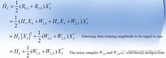

最后,在实现了时间同步、频率同步后,进入信道估计,由此保证数据得到正确解调。
见图四,C1、C2即是为试探针用于信道估计部分信息。填写的是相关性非常好的长训练序列码字。

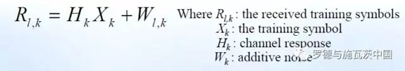

我们定义一路接收信号为R、传输矩阵为H,训练序列为X,噪声为W,因此:
(公式六)
这样,信道估计矩阵可以通过两路(假设信号为两路信号,实际可能为多路,同理),则通过两路接收信号分别与相应的训练序列相乘,即可还原出原来的信号出来:
(公式七)
由此,我们看到:通过测试信号试探针里的C1、C2部分,可完成对传输信道模型的估计,得到准确的传输模型,完成对接收信号解调。
我们看到:在这个信道估计的过程中,试探针的C1、C2解调(相乘),也是在基带完成的。如果此基带部分出现问题,将导致信道估计失常、无法解析数据。

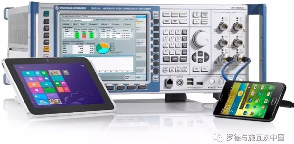

信令测试可能会发现某些非信令测试无法发现的被测件基带部分存在的问题,为我们解决问题提供有益的原始数据。建议使用R&S公司独有的CMW270 WiFi信令测试方案,其方案除了可以验证的WiFi AP或Station产品(包括基带、射频部分)是否符合Wlan无线规范测试要求外,甚至还可以测试LTE与WiFi共存情况下的相互影响关系。
图8、R&S公司CMW270 WiFi信令测试方案
