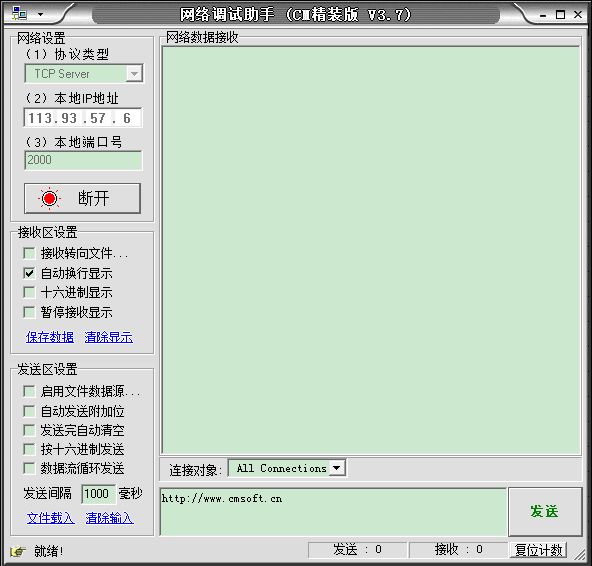

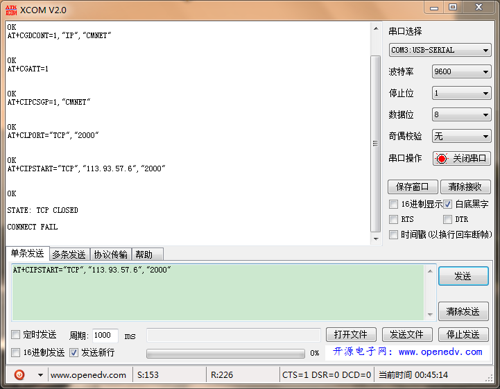

求助各位大神:

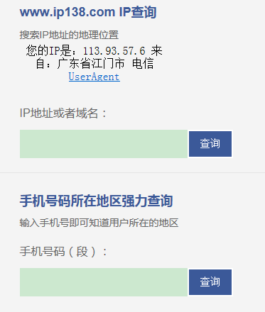

刚买了ATK的SIM900模块,按照模块用户手册的步骤试试TCP连接,可是模块提示“STATE: TCP CLOSED CONNECT FAIL”,我的IP是公网IP(我也不确定,但是网络调试助手显示的IP跟百度搜出来的是一致的),会不会跟我的4G卡有关?请大神求解!

是不是你电脑同时开了2个网卡?

家里有没有用路由,如果是通过路由连接的,还需要对路由器进行设置,使电脑的局域网IP可以暴露在外网上。如果用的是移动设备上网方式,往往查询到的IP是ISP给出的虚拟IP,不是真实的IP,在公网上是搜索不到的。
