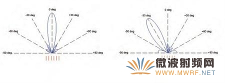

实际上,波束赋形技术本身,并不是一个新鲜的概念。这个概念早已经在雷达、航空航天以及太阳能系统中得到了广泛的应用。从本质上,波束赋形是一种多天线技术,通过对每个天线的发送信号在幅度和相位上进行加权,从而使得各天线进行相长相干或是相干相消,以使发送的信号具有空间选择性。

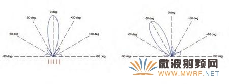

下图是在不同的天线数目情况下,仿真得到的赋形效果图 :

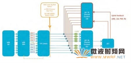

与传统的实现方式不同,TD-LTE 的双流波束赋形在实现上采用了 8 天线技术,同时又利用了LTE 标准中关于MIMO 的相关概念,因而其测试难度也显著增加。目前,大多数的厂商在做系统级验证时大多采用的如下所示的方法 :
由上图所示,经过校准的 8 根天线上的射频信号通过一个配置为 8x2MIMO 的信道仿真器,将两路输出信号发送至 UE 终端,UE 根据信道条件和自身测量结果,会将对信道的反馈信息 ( 如 CQI,RI 等 ) 再通过另外一台配置为 2x8 MIMO 的信道仿真器将 8 路信号回传至 eNB 的 8 根接收天线。最终,双流波束赋形的效果将从 UE 终端的吞吐率结果得以验证。

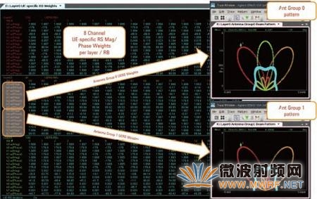

如图所示,基于安捷伦 8 通道的 TD-LTE 双流波束赋形解决方案,将信号直接从 eNB 的耦合盘通过功分器引出 ( 另外一路则正常通过信道仿真器 ),从而实现对纯净的未经过衰落的 eNB 发射信号进行解调解码分析,以可视化的形式给出赋形效果图。
与此同时,该方案也可在研发早期阶段,进行半实物仿真时定位分析问题。此时测试系统搭建上则更为简单,直接将 8 根射频线缆送入 8 通道N7109A 即可。
下面,就一个实测结果做一个简要分析 :

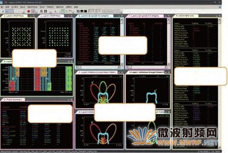

以上是安捷伦 89601B VSA 软件分析得到的一个测试实例截图。由于测试的是双流波束赋形,所以给出每层 (layer) 的 EVM,星座图,资源块分配以及CRC 检验结果。
更为有效直观的显示结果,是每路天线上的加权系数,以及最终绘得的实际天线赋形效果图。图中用不同颜色区分了不同用户,并且用蓝色绘出广播信道的赋形效果。不仅如此,通过改变赋形效果图的坐标系,还可以方便读取出每组天线赋形后的波束方向角度以及赋形增益。
