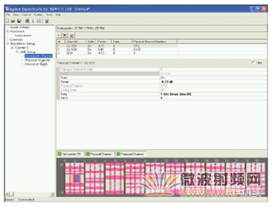

本例中,Agilent 支持LTE 的Signal Studio  与Agilent MXG 信号发生器相连,生成频率设为  2.11GHz 且符合标准的E-TM1.2 测试信号。输出信号幅度――决定ACLR 性能的重要考虑因素――设为-10dBm。在从1.4到20MHz 的带宽范围内选择5MHz 信道带宽。
图1 为已选定传输信道(Transport Channel)的eNB 设置。底部为测试信号的资源分配块图。信道1 和2 是要进行测量的信道,它们共享下行链路。
图1. 此处显示了E-TM1.2 测试信号的资源分配块(底部)。Y 轴表示频率或资源块,X 轴表示时隙或时间,白色区域表示信道1,粉红色区域表示信道2,其它颜色表示同步信道、参考信号等。
信道1 的输出功率电平为-4.3dB,其信道功率已经进行过降低。信道2 的输出功率已经进行过增加,设置为3dB。对于资源块分配图中的不同资源块,可以设置复杂的功率增加和降低选项。与所有资源块都处于同一功率等级的单个信道相比,得到的复合信号具有更高的峰均比。放大此类功率增加的信号可能非常困难。功率放大器中没有足够的功率回退(back-off),可能导致限幅。

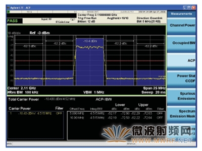

随后,可以使用在Agilent X 系列信号分析仪上运行的Signal Studio 软件生成测试信号。生成信号之后,通过LAN 或GPIB 将波形下载到信号发生器。将信号发生器的射频输出端连接到信号分析仪的射频输入端,使用扫描频谱分析测量ACLR 性能。在此例中,信号分析仪处于LTE 模式,中心频率为2.11GHz,选择了ACP 测量。随后,通过从LTE 应用程序中的一系列可用选项中(例如成对或非成对频谱、邻近信道和相间信道中的载波类型等选项),调用适当的参数和测试限制,根据LTE 标准进行快速一键式ACLR 测量。
对于FDD 测量,LTE 定义了两种ACLR 测量方法:一种是在中心频率和偏置频率上使用E-UTRA(LTE);另一种是在中心频率上使用LTE,在邻近和相间的偏置频率上使用UTRA(WCDMA)。图2 显示了E-UTRA 邻近和相间频偏信道的ACLR 测量结果。对于此次测量,选择5MHz 载波,由于下行链路有301 个子载波,所以测量噪声带宽为4.515MHz。
图2. 此处显示的是使用Agilent X 系列分析仪获得的ACLR 测量结果。第一个频偏(A)位于5MHz 处,集成带宽为4.515MHz。另一个频偏(B)位于10MHz 处,具有相同的集成带宽。

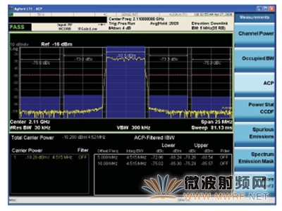

虽然上述的一键式测量提供了非常快速、易用、依据LTE 标准的ACLR 测量,但是工程师仍然可以对信号分析仪设置进行优化,获得更出色的性能。有四种方法可以优化信号分析仪,进一步改善测量结果:
•  优化混频器上的信号电平――优化输入混频器上的信号电平要求对衰减器进行调整,实现最小的限幅。有些分析仪能够根据当前测得的信号值自动选择衰减值。这为实现最佳的测量范围奠定了良好的基础。其它分析仪(例如X 系列信号分析仪)拥有电子和机械衰减器,可以结合使用两者来优化性能。在这些情况下,机械衰减器只需进行细微的调整便可以获得更出色的结果,步进大约为1 或2dB。
•  更改分辨带宽滤波器――按下分析仪的带宽滤波器按键,可降低分辨率带宽。注:由于分辨率带宽降低,所以扫描时间会增加。扫描速度的降低,可以减少测量结果和测量速度的变化。
•  启动噪声校正――一旦启动噪声校正功能,分析仪将会进行一次扫描,以测量当前中心频率的内部本底噪声,并将在以后进行的扫描中从测量结果中减去该内部本底噪声。这种方法能够显著改善ACLR,在一些情况下,改善幅度高达5dB。
•  采用另一种测量方法。除了使用默认的测量方法(集成带宽或IBW)之外,也可以采用滤波IBW 方法。该方法使用了更加陡降的截止滤波器。虽然这种方法会降低功率测量结果的绝对精度,但是对ACLR 结果没有不利影响。
通过结合使用这些方法,信号分析仪可以利用其嵌入式LTE 应用程序自动优化ACLR 测量,实现性能与速度的最佳搭配。对于典型的ACLR 测量,测量结果可能改善高达10dB 或更多(图3)。如果测量需要最高的性能,那么可以进一步调整分析仪设置。
图3. 此处显示的是使用优化设置后的Agilent X 系列信号分析仪获得的ACLR 测量结果。与图2 使用嵌入式N9080A LTE 测量应用软件获得的结果相比,图3 中的ACLR 实现了11dB 的改善。
