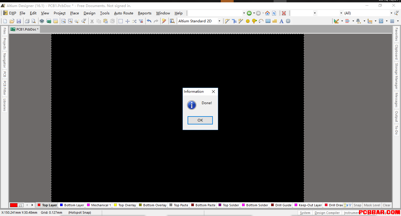

Altium导入DWG文件后PCB文件里是空的是怎么回事?
开启该帖子的消息推送
PCB
dwg
Al
ti
um 导入DWG文件后
PCB
文件里是空的,是怎么回事呀?求解

颜婷
2019-6-6 08:49:15
可以换成DXF格式试试
可以换成DXF格式试试
举报
h1654155275.5669
2019-6-6 09:00:11
DXF格式也是一样的
DXF格式也是一样的
举报
张百玲
2019-6-6 09:07:45

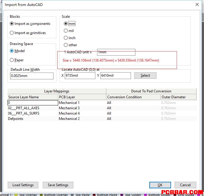

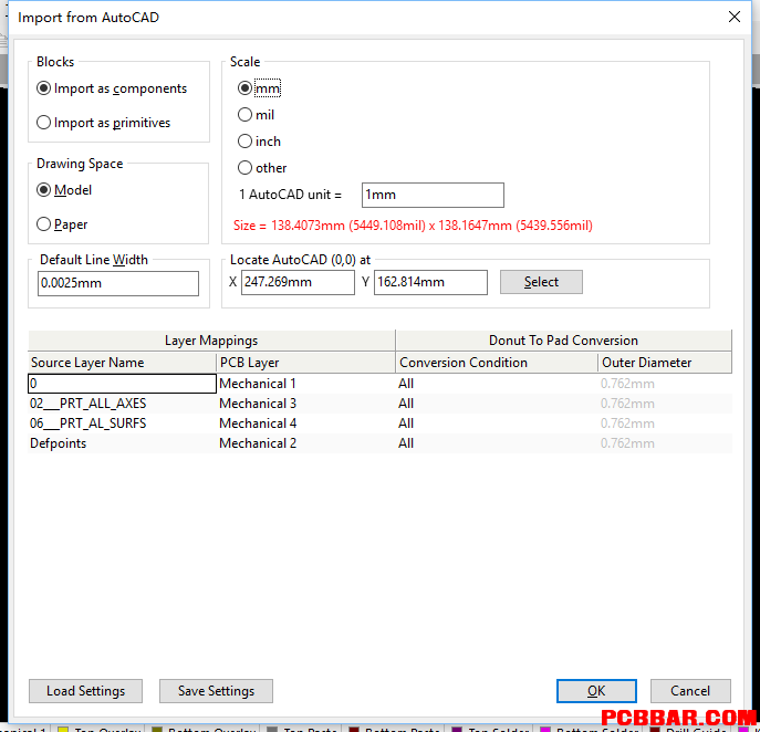

DWG里面不要模块化,有绘图成块的要先打散.为了方便层的管理,先把DWG里面的全部转为同一层(如果你想要多个层的就设多层).还有就是Altium导入的时候要注意层的设置.再一个可能就是你导入了一个软件还没有打开显示的层,再打开就可以了.
举报
杜美娜
2019-6-6 09:21:46
还有一个可能就是,可能已经导入,但在你的画面之外.
举报
