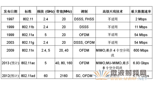

由于回程(如xDSL、光纤)传输速度提高,以及高清(HD)内容流和即时文件传输等需要高数据速率应用的出现,IEEE发布了两个新方案(802.11ac和802.11ad)提高最大数据速率,显著高于802.11n。表1概括了802.11物理层标准。本案重点介绍802.11ac。
表1:IEEE 802.11物理层标准对比。
