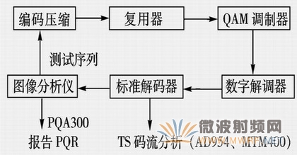

4 -1 图像质量分析与 TS 码流分析
如图 1 所示,由图像质量分析仪产生 CCITT 测试序列(乒乓球、花园、火车与日历、篮球、绒线等),送到被测系统的编码器,经复用器、 QAM 调制器,再经过标准解调器和解码器,还原成序列图像,由图像质量分析仪比较分析,计算出一个与原序列图像差异相关的数值——图像质量率 PQR 。而当改变编码器的压缩码率时,可得出不同的 PQR 值,更加全面和准确地评估被测系统的性能。
图 1 图像质量测试框图
对于 TS 码流分析,主要有码流协议、码流结构、 SI 表格信息分析、 EPG 节目指南、 TR101290 实时测试、码率测试、时钟 PCR 分析、 QAM 分析等。
对于 EPG 节目指南,由于电视节目增多,显得越来越重要。

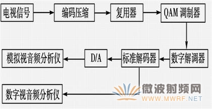

4 -2 视音频指标测试
数字电视的收看,最终还是视音频信号,因此它仍然有类似模拟视音频的技术指标。
如图 2 所示,由电视信号发生器输出测试信号,送至被测系统,由解码器输出 SDI 串行数字视音频信号,再经 D/A 变换为模拟复合信号供作视音频测试,指标有亮色增益、亮色延时、微分增益、微分相位、多波群响应、信噪比、 K 因子、音频信号分析等。
在模拟电视中,常用波形显示器、矢量示波器,如 1731 、 1721 、 1741 、 1761 ,现在应考虑数字模拟兼容的 WFM91D (手持式), WVR6011A ,它们不仅可测模拟复合视音频信号,并可以测 SDI 串行数字视音频信号,而且是视音频分析,图像组合测试。 VM700T 是当今水平最高的视音频测试分析系统,可选择它众多的选件,实现数字、模拟视音频各项测试,但价格很高。
图 2 视音频测试框图

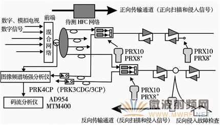

7 数字电视仪器的必备配置
对于数字电视来说,可以按前述的测试项目逐个来配置仪器。然而对目前各有线台或传输中心来说进展并不一样。只有根据自身情况来定,有的可以逐项指标的仪器都配齐,但有的不可行,这就要尽可能简化。
如图 4 所示,在前端用一个较好的 PRK4CP 或 PRK3CDG 、 PRK3CP ,它不仅可以测到数字电视指标,而且可以看到数字电视图像。特别要说明的是 PRK4CP 能输出标准解码后的码流,可用码流分析仪进行码流分析,应该说这个系统的主要项目都可以测试了。在用户端则可以用 PRX10 或 PRX8+ 、 860DSP 。最好是采用 PRX10 ,它对模拟电视、数字电视的技术指标全都能测试。 860DSP 指标较前两种高,但价格也较高些。 PRX8+ 较 PRX10 少测 BER 、 MER 、星座图。
当然, PRX10 也可在前端使用。可以这样说,一个有线台只要传播数字电视,至少要一台 PRX10 。
图 4 数字电视仪器的必备配置示意图
