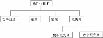

线性化技术主要分为以下几类,如图1所示。在放大器的设计中,一般都会将几种线性化技术结合在一起使用,以达到最佳的线性化效果。

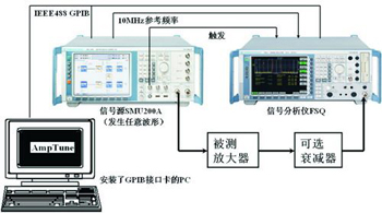

硬件连接
该测试方案的硬件连接比较简单,以下用数字信号源R&S SMU200A和信号分析仪R&S FSQ作为测试仪器,测试架构与连线如图3所示。数字信号源R&S SMU200A用于产生任意波形。针对用于不同通信标准的被测放大器,如WCDMA、CDMA2000、WLAN等,可以使用相应标准的任意波形(由免费软件R&S WinIQSim编辑标准信号)来测试,也可以产生带限的噪声或传统的双音信号来进行测试。信号分析仪R&S FSQ用于分析经放大器放大后的信号。在安装了GPIB接口卡的PC上运行测试软件R&S AmpTune,来控制测试仪器并处理数据。
图3 测试架构与连接
为了保证测量的准确度,信号分析仪使用信号源的10MHz参考频率,并使用信号源输出的外触发信号。连接放大器时要注意的是,如果经放大后的射频信号大于30dBm(即信号分析仪或频谱仪的最大允许输入电平),必须在放大器和信号分析仪R&S FSQ之间增加衰减器,以保护信号分析仪。

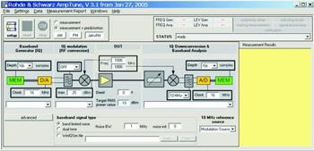

测试软件R&S AmpTune
测试软件R&S AmpTune的界面如图4所示。从R&S AmpTune的界面上可以清晰地看出信号的处理过程:信号源中的数字化IQ信号经D/A变换和低通滤波后,进行I/Q调制和上变频,产生射频信号馈入放大器。射频信号经放大后,输入到信号分析仪中,信号分析仪对输入的信号适当衰减后进行下变频得到中频信号,中频信号经数字下变频得到数字IQ信号。测试软件R&S AmpTune通过比较信号源产生和信号分析仪最终所获得的IQ信号,即可分析出放大器的AM/AM和AM/PM特性。
图4 测试软件R&S AmpTune
如果在测试软件R&S AmpTune中选择“measurement”,可进行AM/AM和AM/PM测量;如果选择“measurement + predistortion”,则可以在测量出AM/AM和AM/PM后马上对所使用的任意波形进行数字预失真处理,然后直接观察数字预失真的效果。该软件可以单独或同时进行AM/AM(幅度)数字预失真和AM/PM(相位)数字预失真处理。当然,我们也可以根据测量出的AM/AM和AM/PM结果,对任意信号进行数字预失真处理。这为放大器设计提供了极大的便利。

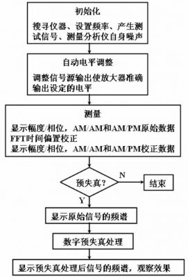

测试过程
R&S Amptune的测试过程可以用一个简化的流程图来描述,如图5所示。在第二步,即“自动电平调整”步骤中,测试软件根据用户设置的“Target RMS power value”值,分三次调整信号源的输出功率,最终使放大器输出端的信号电平达到设定值,其准确度高达0.1dB。在第三步,即“测量”步骤中,“FFT时间偏置校正”用来校正使用外触发后残余的时间偏置。因为,外触发信号虽然可以大大提高信号发生和测量的同步性(即时间相关性),但外触发信号经过BNC同轴电缆传输还是会有微小的时间偏置,如果不进行校正,仍然会对测量结果造成严重影响。在预失真步骤中,我们可以很直观地观察到预失真前后信号的邻道功率比(ACPR)的优化效果。
图5 测试流程图

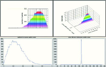

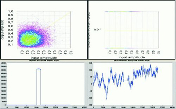

在上述“测量”步骤中,测试软件会分别显示出时间校正前后的幅度和相位测量结果,用户可以此来确定时间校正是否成功,如下图6和7所示。由此可见时间校正的重要性。
图6 时间校正前的幅度和相位测量结果
图7 时间校正后的幅度和相位测量结果

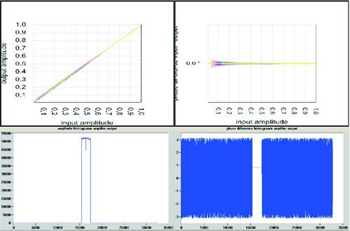

AM/AM、AM/PM的最终测量结果
“测量”步骤完成后,测试软件显示出AM/AM和AM/PM的最终测量结果,如图8所示。
图8 AM/AM和AM/PM的最终测量结果

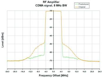

数字预失真前后的测量结果
图9 数字预失真前后的信号频谱
由图9和表1可以明确地观察出数字预失真对提高邻道功率比(ACPR)的显著效果。
