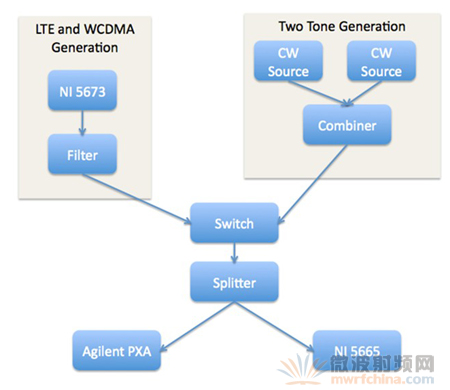

硬件设置
在LTE和WCDMA测试中,使用了NI PXIe-5673矢量信号发生器。滤波器仅用于WCDMA信号,以尽量减少本底噪声。在线性度测试中,使用了两个CW信号源生成的单频信号,并通过一个小型合并器电路进行合并。所有的信号将通过分路器分别传给NI PXIe-5665 VSA 和Agilent PXA。
图 1. 硬件设置和连接
此项设置确保传输至NI PXIe-5665 和 Agilent PXA的信号是相同的。

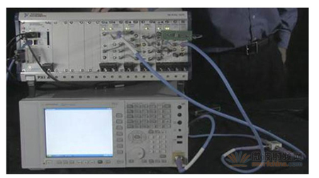

所使用的仪器
NI PXIe-5665 14 GHz高性能矢量信号分析仪
NI PXI-2596 26.5 GHz 4x1双RF多路复用器
NI PXIe-5673 6.6 GHz矢量信号发生器
NI PXIe-1075 18槽3U PXI Express机箱,安装PXIe-8133嵌入式控制器
小型合并器电路
Agilent N9030A PXA信号分析仪(N9030A-513,N9030A-B40,N9030A-MPB,N9030A-P03)
SMA至SMA线缆(3套)
WCDMA SAW 滤波器(标称频率248.6 MHz)
相位矩阵快速同步模块/NI PXIe-5652信号发生器 (2套)
图2.硬件设置,仪器及其连接方式展示

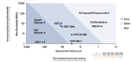

仪器控制与数据传输
NI PXIe-5665放置于安装有PXIe-8133控制器的PXIe-1075机箱内,使用PXI Express技术从仪器向上位机PC传输数据。Agilent PXA通过LXI总线(以太网)进行控制。PXA通过LXI总线传输数据所需时间为900 µs;而基于PCI Express总线技术的NI PXIe-565只需1 µs。如图3所示,PXI Express的带宽为1 GB/s,而延迟则少于1 µs。
图3. 各种仪器控制总线的带宽与延迟对比图
