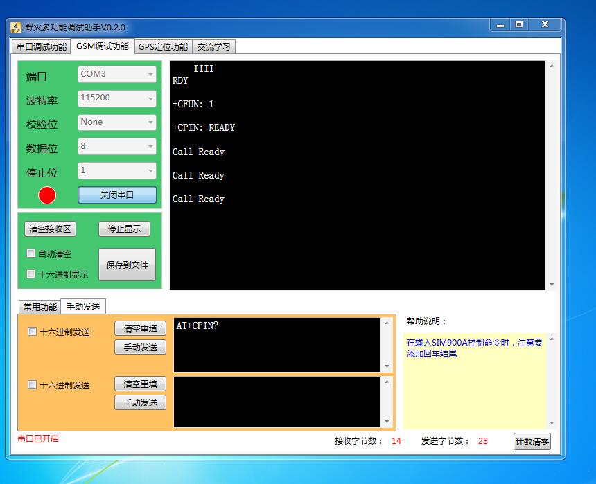

SIM900A串口测试AT指令,一上电就显示Call Ready,发送任何指令都没回应,等待也没回应

2019-6-5 11:37:54
解决了
解决了
举报
杨文田
2019-6-5 11:44:13
问题是u***转ttl有问题。解决了
问题是u***转ttl有问题。解决了
