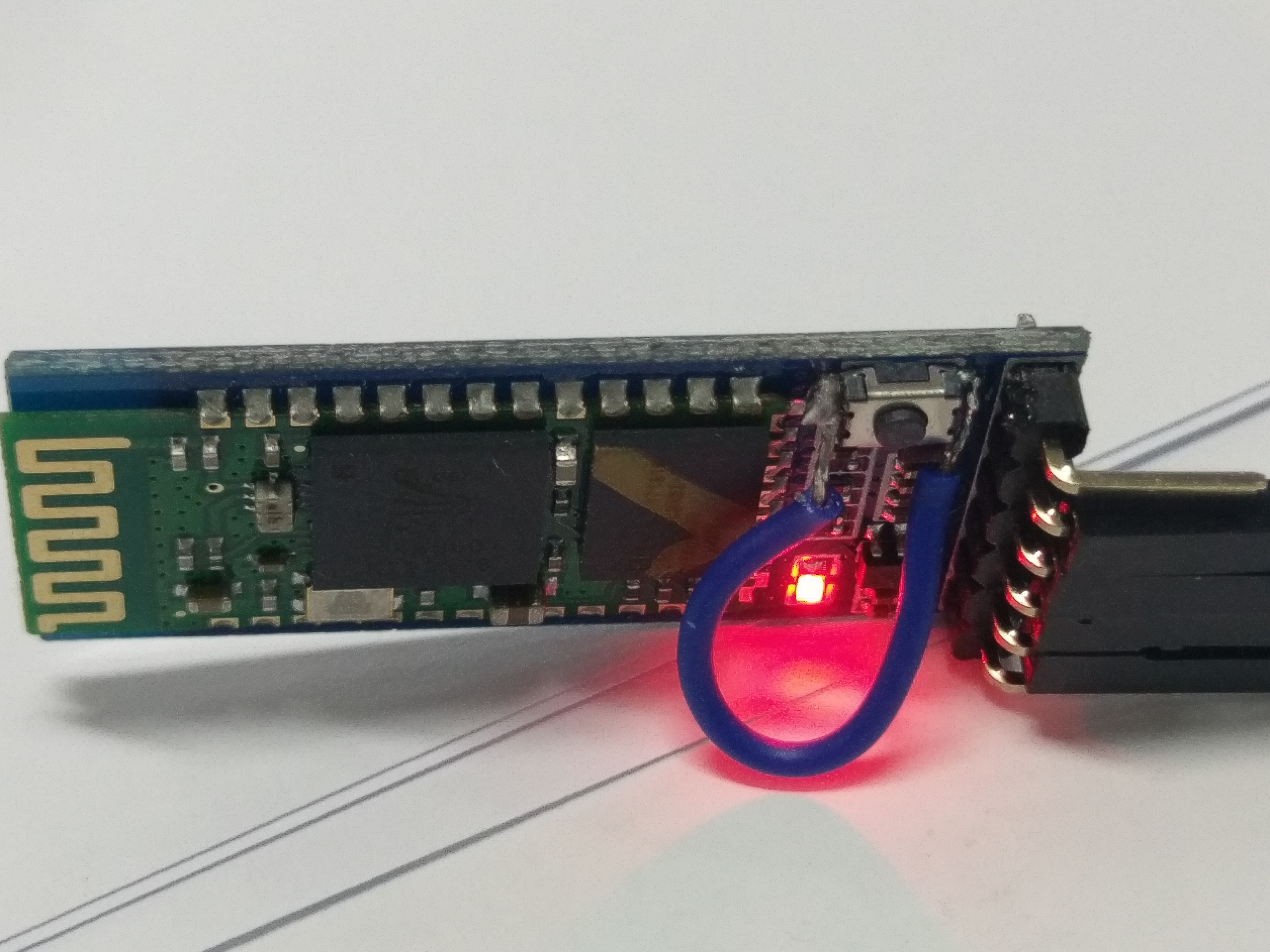

毕业设计测试蓝牙信号强度,一开始各种不行,后来发现是没有设置为主模式,设置一下应该就可以了,如果还是不行的话就一直按着那个按键。实在不行就把按键给短接了(我就是这样子做的)。这样子应该可以了。

我也是要做RSSI检测,现在在用INQ指令前,返回error16没有初始化spp,但是一旦我AT+init以后,立马就灯快闪退出了AT设置模式,上电查INQ时又要INIT,又退出,这样死循环一直无法读到INQ值啊,这个问题该怎么解决呢?
