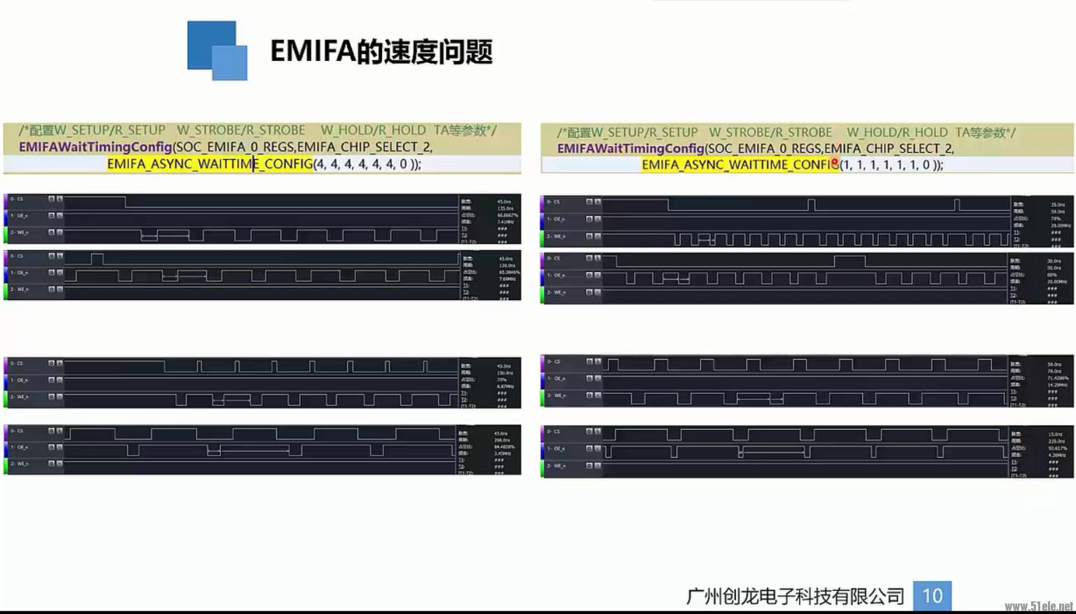

[tr]在使用6748作工程时,发现EMIF挂异步接口设备是,设置的建立、选通、保持时间不起作用,发现w_strobe无论设置为多少,从示波器上看到WE信号低电平保持600ns,设置不起作用,用TL6748-EVM-A3的
开发板
跑EMIF_AD7606v2例程也是同样的问题,求大神指点。

这是理解上的问题,如果要提速明显的是用DMA方式。
看创龙的教学视频FPGA-基础理论-双口RAM的内容,有详细的讲解。

你是怎么配置的,是否在线调试看看寄存器是否配置OK?
