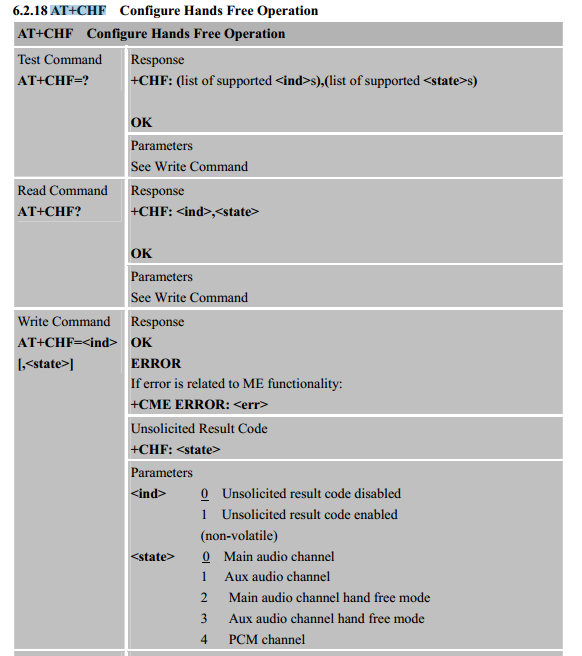

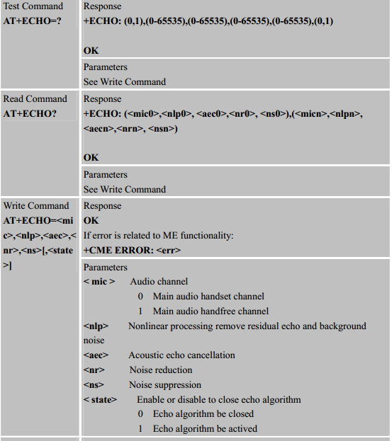

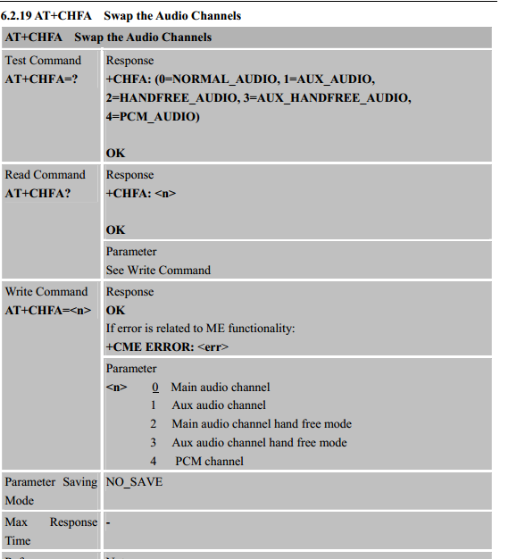

1.用SIM800C拨打电话有回音,硬件连接方面是一个喇叭跟麦克距离5cm左右;拨打
手机
后,在手机里说一句手机听筒也会重复一句。
2.配置一下指令也有回音,没改善
AT+CHF=1,2
AT+CHFA=2
AT+ECHO=1,x,x,x,x,1 x表示不会配置,写的最大值
求大神指点指点!!
