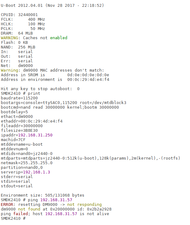

DM9000网卡没有反映,灯不亮
开启该帖子的消息推送
韦东山
DM9000
昨天还能用,今天DM9000不能用,dm9000 not found at 0x20000000 id: 0x2b2a2928

你这个uboot是老师移植的那个吗

会不会你的代码有两套,一套自己的,一套韦老师的,然后昨天下载老师的代码,以为是自己的,弄混了

嗯,是的,直接下载的老师的BIN文件,用旧的U-BOOT也不行(NOR和NAND启动都尝试了)。好奇怪,过了一段时间,我拍了两下开发板(因为看到有人这样做好了),我再接上电源就可以了(确认过了,线没有接错),现在也能够正常使用

没有,反复试了好几遍,也下载光盘里面自带BIN文件。拍了两下再上电又能正常使用了,好奇怪
