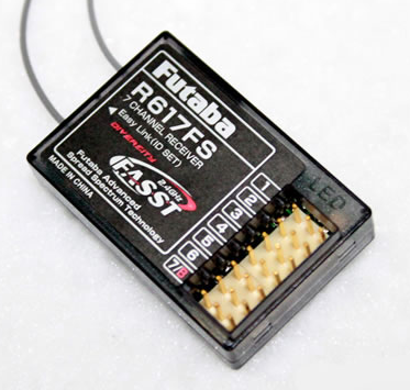

接收机如图
第一排引脚输出的其实是一组舵机控制信号,20ms周期,高电平脉宽1000us~2000us对应油门0%~100%(具体对应关系可能略微差别)。而模拟器从遥控器教练输出端口输出来的其实是6通道融合后的PPM信号,具体看下图

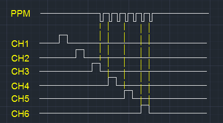

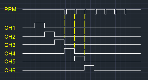

所以现在要做的就是,把遥控器的6路PWM信号的每周期高电平脉宽测量出来,并融合成一个PPM信号,要测量的同时要保证其实时性,我们所有通道做最大油门和最小油门的情况分析,如下图
左边全部最小油门,右边最大油门
上图可以看出, 要想在最后一个通道数据测量完成之后再对第六通道的PPM进行融合处理的最佳时间为第3个通道下降沿发生时进行PPM融合处理,这样保证在接收到的信号与融合的信号只差半个周期(也就是10ms左右),如果本周期测量,下周期融合输出,会滞后一个周期。
六个通道的输入信号不会同时发生,是依次发生的(不信可以自己用逻辑分析仪或者示波器看~)

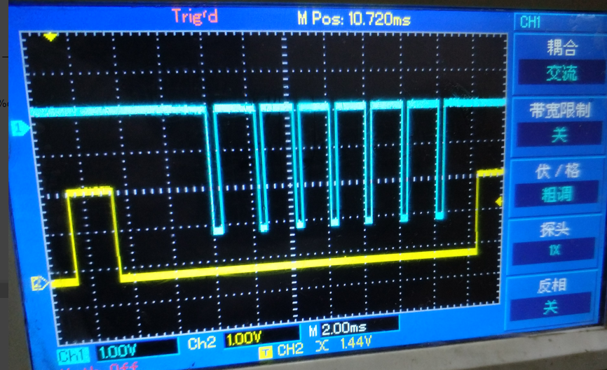

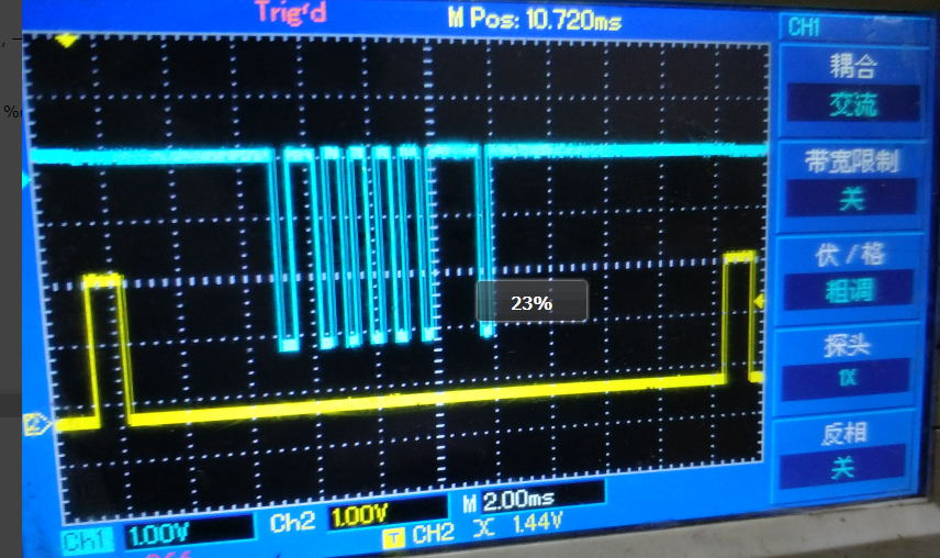

基本代码就完成了,实际最大最小值情况的输出波形如下,蓝色为PPM信号,黄色为第一通道的波形,可以看出,每个周期完结前PPM融合也完成了。以后玩模拟器再也不用拖一根线了。其实另外的用处就是,某宝上卖的PPM信号编码器,玩航模的基本都不陌生,有些飞控只有PPM信号输入,但是很多遥控器都没有PPM输出,之后多通道的PWM信号输出,所以就要一块PWM编码PPM的模块来实现。
