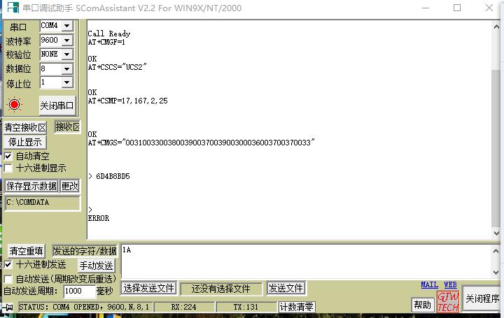

SIM900A不可以发中文短信,但能发英文短信
开启该帖子的消息推送
SIM900A
串口
之前调了一个程序可以发中文短信,然后接下来的一个月都在调接收,现在转而调发送却发现中文短信发不出去了,我用串口调试助手调试,可以发送英文短信,但收到的短信有很多回车,在文本模式下发英文短信,前几步都行,但最后一步以16进制发1A时却显示错误,调了好几次都这样。

在文本模式下发中文短信,上面打错了

后来查了发现是这个错误+CMS ERROR: operation not allowed 怎么解决啊

关机重启,然后按我们教程操作一次,试试能否成功
