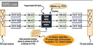

从天线到DSP
一般的SDR系统(如图1所示)包括各种RF前端,它们为宽带ADC提供输入信号。信号再由ADC进入可编程DSP引擎。在发射模式下,数字基带信号先要依次通过DAC和中频/ 射频(IF/RF)升频转换器,再传入输入功率放大器(PA)和天线。
图1. 一般的SDR接收器。
要建立可配置的、宽带的、高灵敏度的甚至是防弹的RF前端,是事情变得复杂的开始。ADI公司RF和无线系统的商业研发主管Doug Grant说:“即使关注的是小信号,也必须提供非常大的数据处理能力。当得到不同带宽的信号时,要既能看到最宽的带宽又能看到最窄的带宽,并能容纳足够的动态范围。这最终归结回功率,因为要得到宽的无线前端动态范围,势必就会增加功耗。”如果前端被一个大的带外信号损坏了,再多的下级滤波器都无法纠正。Grant说,“功率问题被一致归结为研究SDR的任何方法都面临的最大障碍。”
在理想的SDR系统中,射频RF前端的输出在处理之前将直接进入ADC。然而ADC是SDR所面临的主要挑战之一。在1GHz时,ADC的动态范围的上限是20位或120dB。频率更高的时候,问题变得更有挑战性,因为ADC的采样率要满足奈奎斯特采样定律,必须至少为最高频率(fmax)的两倍。因此,接收器一般将信号通过带通滤波器去掉不需要的信号,再通过外差将信号频率降至ADC能够处理的范围。然后将信号通过低噪声放大器(LNA),进入ADC。具有多RF前端和天线的超级外差接收器很可能一段时间后会出现。

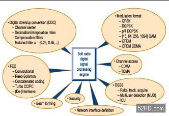

当信号进入数字领域,DSP引擎可以完成相当大的处理量,包括处理不同的调制类型、信道存取、扩频处理、网络界面定义、安全、波束形成、前向纠错和数字降频/升频转换。

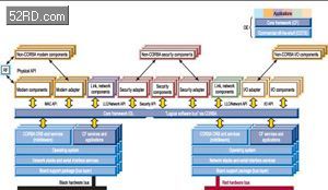

SDR的软件结构是由软件通讯架构定义的(SCA;如图3所示),最初在20世纪90年代为美国军方的联合战术无线通信系统(JTRS)而制定,其目的是希望让所有的军队能够相互实时的通信,得到彼此所在地区的火情、警力、救护车和林务人员的信息。(不论相信与否,他们没能做到)。SCA是一个开放的结构框架,它告诉设计者硬件和软件单元是如何在JTRS SDR中协同运行的。SCA的规范具体说明了能够配置波形的软件运行环境,以及详细说明了波形必须支持的界面。它还详述了操作系统OS(POSIX)、中间设备(CORBA ORB)以及界面的框架。JTRS组和SDR论坛都在与对象管理组织的SWRADIO领域特别兴趣小组合作,为基于SCA的SDR系统建立一个开放的国际工业标准。同时,SCA事实上也成为了SDR的国际标准。
JTRS SCA 3.0 为信号处理子系统(SPS)增加了一个硬件抽象层(HAL)。SPS为SDR的OSI层1(调制解调器、扩展、代码)和应用级功能块(音频、视频)提供高速的计算。可以用DSP和、或FPGA的联合来实现SPS。

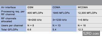

SDR信号处理的需求
Xilinx和 Altera公司都提出:“数字信号处理”未必等同于DSP。高频商业SDR接收器所需的信号处理事实上是令人生畏的(见表)。Xilinx公司的高级DSP市场经理Manuel Uhm认为:在控制功能块中使用MCU,在低MIPS的应用中使用DSP以及在高MIPS的应用中使用FPGA都是有意义的。Xilinx公司做出一套JTRS SDR工具,它将用于信息通过的包含RTOS的CORBA ORB,和加入SCA核框架的用于窄带和宽带波形的应用层,还有物理层(EMAC、PHY、数字升或降频转换器)集成在一个“能实现SCA的SoC中”(aka Virtex-4)。
