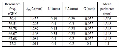

表I中,我们将在共振频率下的每个SRR的半波长与SRR平均周长进行比较。共振频率的频率有一个最低的传输系数(S21 )。半波长和平均周长按下面的方程计算:
(5)
平均周长= (6)
其中c=3× (mm/s), 是SRR的共振频率。由于SRR放置在空气和LTCC基板之间,我们假设有效介电常数为4.2,这是空气和杜邦951( =7.4)的平均介电常数。
表I共振频率半波长及SRR结构的平均周长
我们可以观察到在各种情况下,平均周长要比半波长稍大一些。在共振频率下,周长是半波长的整数倍时就会出现驻波。由于有效介电常数是近似值,所以有小的差异。空气中50GHz下波长为6mm,基板厚度小于0.1 。薄基板能产生一个较低的有效介电常数。如果入射H场是垂直于2-D SRR轴,磁共振是不受激的[13]。

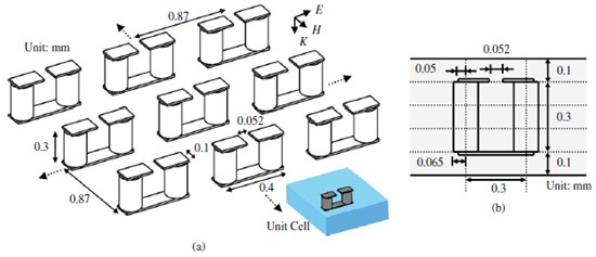

3-D超材料是基于多层杜邦951 LTCC薄膜设计的,这可以使电谐振和磁共振都能发生。图3为概念的示意图。3-D SRR有一个由金属线和两个金属填充的微通孔组成的环。金属线是由金属填充的微通孔立体连接的。微通孔的半径为0.065毫米。允许收缩的相邻SRR间距为0.87毫米。图3展示了线宽尺寸、长度和间距。每条金属线有一条与入射E场平行的间隙。3-D SRR的轴与H场平行。因此,3-D SRR 能被E场和H场受激。不断仿真S参数直到我们得到了所需的共振频率和别的特征,这种设计在几次迭代后产生。
3-D SRR的平均周长为1.148mm(0.3mm×4-0.052mm)。因为SRR是完全嵌入在LTCC介质中的,用杜邦951(7.4)的电介质常数代替平均介电常数(4.2)来计算共振频率,计算出来的共振频率为48GHz。然而,SRR顶部和底部的金属线受空气影响,因此这个共振频率只是一个简单的粗略值,必须用全波仿真进行改善。预期的共振频率是近50GHz,这是高于计算得出的共振频率。我们需要有效地计算研究介电常数的研究。

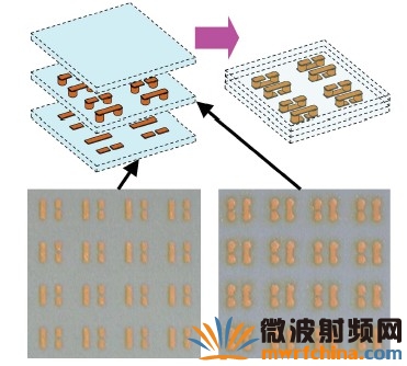

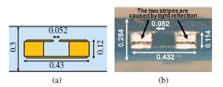

设计好的3-D SRR是通过LTCC工艺制作的。首先应考虑绿膜的收缩。在共烧期间,绿膜收缩13%,因此SRR用于印刷的屏幕尺寸和通过填充的模板尺寸应该被放大。在烤箱中120 ℃下预处理30分钟空白陶瓷绿膜后,用机械冲压机打孔微通孔,并用杜邦6141银浆填充中间层,如图3(b)。在银浆中用模具保护生瓷带的其余部分。然后,用屏幕和杜邦6142D银墨将金属线印刷在底部上层和顶层的底部。在90 ℃的烘箱中干燥银墨5分钟后,每层在70 ℃和3500磅下层叠和层压10分钟。然后,LTCC在875 ℃下烘制15分钟。图4展示了共烧前层的照片。底层有SRR金属线,中间层有金属浆填充的通孔,金属线印刷在通孔上。图5中,制造的样品被切开,和仿真的SRR进行比较。测量了几个点的总厚度,样品的厚度为0.284±0.003毫米。厚度收缩率略高于预期。我们还可以观察到层对齐时,SRR的间隙移位。
图3 (a)杜邦951电介质的3-D SRR(b)侧视图
图4 共烧前的每层照片。中间层有通孔和金属线。底层只有金属线。
图5 (a)仿真SRR的侧视图(b)共烧之后SRR制造的侧视图照片(单位:mm)

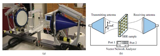

LTCC 3-D SRR样品是用自由空间测量系统测定的[13],[25]。图6展示的是一张照片和自由空间测量系统的示意图。两个有介质透镜的喇叭天线是用于发送和接收集中的高斯光束平面波。LTCC超材料样品被放置在两个天线之间,通过完整的双端口后,反映和线标定。向量网络分析仪精确测量大小,杜邦951样品(150mm×150mm)表面的反射相位和透射系数( ),使用聚焦光束省去了原本需要的暗室。

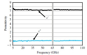

使用尼科尔森罗斯威尔反演法[24]测量S参数,可以得到复介电常数和磁导率。图7给出了一个用于频率范围为5.8–110 GHz的空白杜邦951 LTCC基板(厚度=1.047毫米)的介电常数。在65GHz以下我们用1.8毫米连接电缆,在67到110 GHz之间用1毫米的电缆。因此,65到67GHz之间的数据是缺失的。在整个频率范围内,杜邦951的介电常数( ε ' )的非常稳定的(7.4±0.2)。

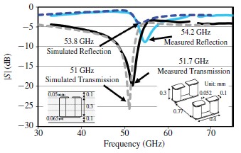

图8显示了图3中的3-D SRR样品的仿真和实测数据。测量结果与仿真结果非常符合。测量的共振频率(51.7GHz)比仿真略高(51 GHz),因为由于高于预期收缩,制作的几何模型小于仿真的几何模型。传输系数的测量幅度小于从48至53GHz的-10分贝。这是超材料的阻带,如果在MMIC中,可以被用来作为一个过滤器或屏蔽材料。
图6 (a)照片(b)自由空间测量系统的示意图
图7 空白杜邦951基板的测量介电常数
图8 仿真和实测的杜邦951电介质的3-D SRR反射和透射系数

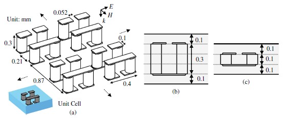

我们修改了用于双共振的对称双SRR( = )的单元,如图9所示。相邻对之间允许收缩的空间仍是0.87毫米。图3显示的3-D SRR有电谐振和磁共振,因为间隙平行于入射E场,轴平行于H场。然而,磁共振是如此之小,我们可以看到只有一个电谐振。磁共振可以由一个强大的对称双SRR之间的电容耦合增加。因此,我们也可以得到双电磁共振[14],[26]。

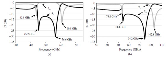

我们通过改变有通孔的中间层厚度,将两种样品,即三层和五层的样本,认为是两种样品。图9(b)和(c)为每个样品的侧视图。由于增加了SRR的大小,五层样品比三层样品有更低的共振频率。图10显示的是仿真反射的程度( ),B波段、V波段和W波段(33–110 GHz)的传输( )系数。图10(a)展示的五层样品,我们观察到| |中45.2和56.6GHz下的两个独立的最小值,| |中43.8和60.8GHz下也有两最小值。图10(b)展示的三层样品,|S21 |的最小值在74.4和94.2GHz,| |的最小值在73.6和102.8GHz。| |的最小值为SRR的共振。自从中间层厚度减少,SRR规模变小,三层样品的共振频率增加了30–40 GHz。

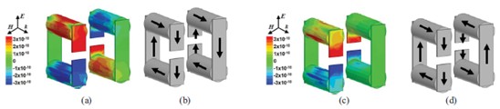

五层的样本在45.2 GHz的共振,是一个磁共振,因为S11 的最小值(43.8 GHz)是之前S21 的最小值(45.2 GHz)。这解释了之前[14]图11(a)和(b)展示的45.2 GHz下的SRR表面电荷分布和电流方向。在相邻SRR位置,H场激发了相同方向的电流和相反符号的电荷。因此,单元产生一个净磁偶极矩,没有净电偶极矩,导致了磁共振。符号相反的SRR的电荷产生了一个耦合电容。在56.6 GHz的共振是电谐振,因为 的最小值(56.6 GHz)是之前 的最小值(60.8 GHz)。图11(c)和(d)显示了E场在间隙中产生了电压变化,在相邻SRR位置电荷密度有相同的符号。我们观察到,有净电偶极矩但无净磁偶极矩,因为电流在相邻SRR方向相反。
图9 (a)LTCC电介质上对称双3-D SRR周期点阵(b)五层样本的侧视图(c)三层样本的侧视图
图10 (a)五层样品和(b)三层样品的仿真反射系数( )和传输系数(
图11 (a)45.2GHz的表面电荷( )(b)45.2GHz的表面电流分布( )(c)56.6GHz表面电荷( )(d)电流分布( )(入射E场假定为1V/m)

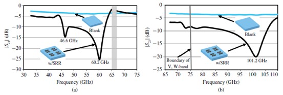

用自由空间测量系统的对称样本还有一个特点。图12展示的是测得的空白的电介质和SRR介质的传输系数。65到67GHz之间的测量数据缺失,因为在这个波段不能使用1和1.88mm的电缆。图10展示了45.2和56.6GHz下五层样品耳朵仿真数据有双共振。然而,在略高于46.6和60.2频率下,测量数据有共振,这是由样品的收缩比预期高造成的。图5显示的是归因于对准误差产生的一些错误。我们在屏幕印刷和堆积层中用对准标记。准误差产生了超材料结构电长度的变化,自从结构被嵌入在陶瓷基板上,共烧后准误差的影响很难评估。此外,LTCC工艺中微观结构的收缩可能不平衡。频移的响应很大,因为在毫米波段其波长很小。五层样本中1.4GHz-3.6GHz的仿真数据和实测数据的共振频率有差别。
当LTCC介电常数用于封装,空白的介电常数没有阻带,波能通过整个波段的介质传播。然而,在45-62GHz波段中,入射波不能通过SRR的LTCC介质传播。图3中SRR的阻带增加了5到17GHz。对称对属性是由SRR的定位来改变的,即使规模和大小与图3中的SRR相同。频率范围和通带及阻带的带宽可以很容易地通过修改单元的结构设计。这对于允许理想信号进入包,防止不良信号渗入包的封装有不错的应用。
图12空白电介质和SRR电介质的实测传输系数( )比较(a)五层样品(b)三层样品

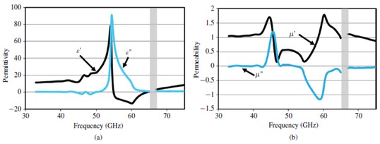

图13 五层样品实测数据计算出的有效(a)介电常数(b)磁导率
图12(b)展示了三层样本之间的比较。图10(b)中74.4和94.2GHz的仿真数据有共振,101.2GHz的实测数据有共振。我们无法观察到75GHz下实测数据的第一共振,因为它非常弱,而且接近V波段和W波段的临界。仿真数据和实测数据的第二共振频率差别在7GHz,这高于五层样本。这表明对准误差的影响可能与频率成正比。在90–105GHz波段的SRR中,入射波无法通过三层LTCC介质传播。
图13提出的五层样本的有效介电常数和磁导率是用尼科尔森罗斯威尔方法[13],[25]测得传输和反射系数后计算得出的。介电常数和磁导率高度分散在共振频率附近。因为电谐振,60.2GHz下介电常数的实部是负的。因为磁共振,46.6GHz下磁导率的实部接近于0。
