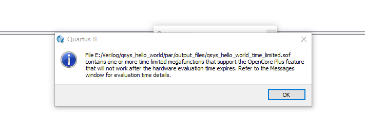

Quatus使用Nios2时生成.sof文件带有time limited

。目前学习Nios2。
以hello world例程为例,完全编译后生成 “qsys_hello_world_
ti
me_limited.sof”(应该生成“qsys_hello_world.sof”),下载时提示如下:
请问如何解决?
另外,网上查了好久,有人说是quatus没有破解完全(我quatus 13.0是用修改网卡号的方式破解的,没找到其他破解方法)。

如果不使用Nios,直接在Quartus II软件创建个流水灯的工程有这个问题吗?如果没有的话,有可能是Qsys添加了受限制的IP核导致的,另外推荐你使用软件盘(B盘)里提供的Quartus II 13.1版本的软件。

不使用Nios, 其他工程没有这种问题。谢谢了。我试试提供的软件,再回复。

使用了B盘提供的Quartus II 13.1版本并百度破解后解决了问题。谢谢!
