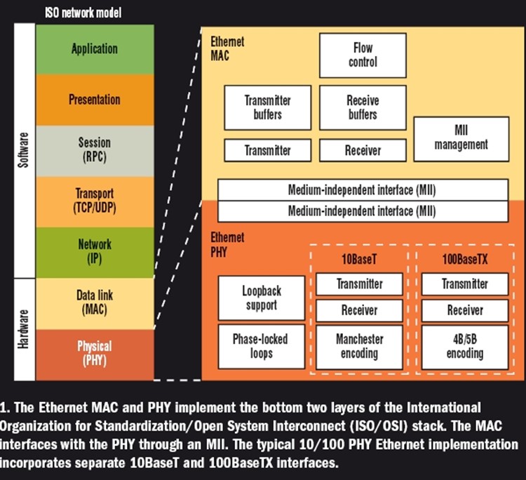

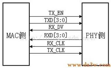

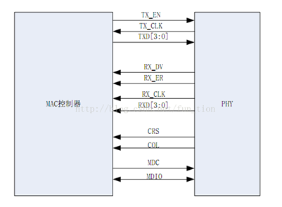

1.独立于介质的接口(MII)
独立于介质的接口(MII)用于MAC与外接的PHY互联,支持10Mbit/s和100Mbit/s数据传输模式。MII的信号线如下图所示:
•MII_TX_CLK发送数据使用的时钟信号,对于10M位/s的数据传输,此时钟为2.5MHz,对于100M位/s的数据传输,此时钟为25MHz。
•MII_RX_CLK接收数据使用的时钟信号,对于10M位/s的数据传输,此时钟为2.5MHz,对于100M位/s的数据传输,此时钟为25MHz。
•MII_TX_EN传输使能信号,此信号必需与数据前导符的起始位同步出现,并在传输完毕前一直保持。
•MII_TXD[3:0]发送数据线每次传输4位数据,数据在MII_TX_EN信号有效时有效。MII_TXD[0]是数据的最低位,MII_TXD[3]是最高位。当MII_TX_EN信号无效时,PHY忽略传输的数据。
•MII_CRS载波侦听信号,仅工作在半双工模式下,由PHY控制,当发送或接收的介质非空闲时,使能此信号。 PHY必需保证MII_CRS信号在发生冲突的整个时间段内都保持有效,不需要此信号与发送/接收的时钟同步。
•MII_COL冲突检测信号,仅工作在半双工模式下,由PHY控制,当检测到介质发生冲突时,使能此信号,并且在整个冲突的持续时间内,保持此信号有效。此信号不需要和发送/接收的时钟同步。
•MII_RXD[3:0]接收数据线,每次接收4位数据数据在MII_RX_DV信号有效时有效。MII_RXD[0]是数据的最低位,MII_RXD[3]是最高位。当MII_RX_EN无效,而MII_RX_ER有效时,MII_RXD[3:0]数据值代表特定的信息(请参考表194)。
•MII_RX_DV接收数据使能信号,由PHY控制,当PHY准备好数据供MAC接收时,使能该信号。此信号必需和帧数据的首位同步出现,并保持有效直到数据传输完成。在传送最后4位数据后的第一个时钟之前,此信号必需变为无效状态。为了正确的接收一个帧,有效电平不能滞后于数据线上的SFD位出现。
•MII_RX_ER接收出错信号,保持一个或多个时钟周期(MII_RX_CLK)的有效状态,表明MAC在接收过程中检测到错误。具体错误原因需配合MII_RX_DV的状态及MII_RXD[3:0]的数据值。

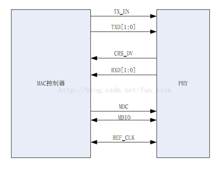

2.精简的独立于介质的接口(RMII)
精简的独立于介质接口(RMII)规范减少了以太网通信所需要的引脚数。根据IEEE802.3标准,MII接口需要16个数据和控制信号引脚,而RMII标准则将引脚数减少到了7个。RMII具有以下特性:
•时钟信号需要提高到50MHz。
•MAC和外部的以太网PHY需要使用同样的时钟源
•使用2位宽度的数据收发
RMII的信号线如下图所示:
MII即Reduced MII,是MII的简化板,连线数量由MII的16根减少为8根。
TXD[1:0]:数据发送信号线,数据位宽为2,是MII接口的一半;
RXD[1:0]:数据接收信号线,数据位宽为2,是MII接口的一半;
TX_EN(Transmit Enable):数据发送使能信号,与MII接口中的该信号线功能一样;
RX_ER(Receive Error):数据接收错误提示信号,与MII接口中的该信号线功能一样;
CLK_REF:是由外部时钟源提供的50MHz参考时钟,与MII接口不同,MII接口中的接收时钟和发送时钟是分开的,而且都是由PHY芯片提供给MAC芯片的。这里需要注意的是,由于数据接收时钟是由外部晶振提供而不是由载波信号提取的,所以在PHY层芯片内的数据接收部分需要设计一个FIFO,用来协调两个不同的时钟,在发送接收的数据时提供缓冲。PHY层芯片的发送部分则不需要FIFO,它直接将接收到的数据发送到MAC就可以了。
CRS_DV:此信号是由MII接口中的RX_DV和CRS两个信号合并而成当介质不空闲时,CRS_DV和RE_CLK相异步的方式给出。当CRS比RX_DV早结束时(即载波消失而队列中还有数据要传输时),就会出现CRS_DV在半位元组的边界以25MHz/2.5MHz的频率在0、1之间的来回切换。因此,MAC能够从CRS_DV中精确的恢复出RX_DV和CRS。
在100Mbps速率时,TX/RX每个时钟周期采样一个数据;在10Mbps速率时,TX/RX每隔10个周期采样一个数据,因而TX/RX数据需要在数据线上保留10个周期,相当于一个数据发送10次。
当PHY层芯片收到有效的载波信号后,CRS_DV信号变为有效,此时如果FIFO中还没有数据,则它会发送出全0的数据给MAC,然后当FIFO中填入有效的数据帧,数据帧的开头是"101010---"交叉的前导码,当数据中出现"01"的比特时,代表正式数据传输开始,MAC芯片检测到这一变化,从而开始接收数据。
当外部载波信号消失后,CRS_DV会变为无效,但如果FIFO中还有数据要发送时,CRS_DV在下一周期又会变为有效,然后再无效再有效,直到FIFO中数据发送完为止。在接收过程中如果出现无效的载波信号或者无效的数据编码,则RX_ER会变为有效,表示物理层芯片接收出错。

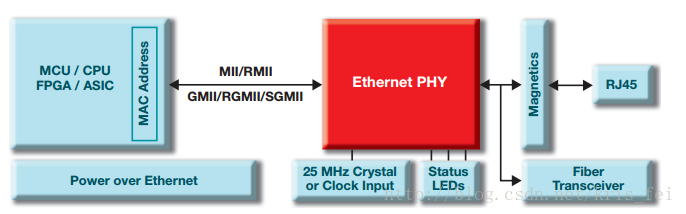

时钟源
1)MII时钟源
为了产生TX_CLK和RX_CLK时钟信号,外接的PHY模块必需有来自外部的25MHz时钟驱动。该时钟不需要与MAC时钟相同。可以使用外部的25MHz晶体或者GD32F107xx微控制器的MCO引脚提供这一时钟。当时钟来源MCO引脚时需配置合适的PLL,保证MCO引脚输出的时钟为25MHZ。
2)RMII时钟源
通过将相同的时钟源接到MAC和以太网PHY的REF_CLK引脚保证两者时钟源的同步。可以通过外部的50MHZ信号或者GD32F107xx微控制器的MCO引脚提供这一时钟。当时钟来源MCO引脚时需配置合适的PLL,保证MCO引脚输出的时钟为50MHZ。
3)总结
采用MII接口,PYH的时钟频率要求25M,不需要与MAC层时钟一致。采用RMII接口,PYH的时钟频率要求50M,需与MAC层时钟一致,通常从MAC层获取该时钟源。

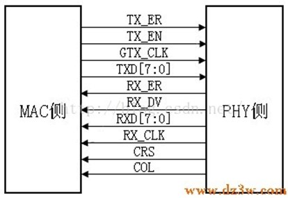

3.GMII接口
与MII接口相比:
1)GMII的TX/RX数据宽度由4位变为8位;
2)GMII接口中的控制信号如TX_ER、TX_EN、RX_ER、RX_DV、CRS和COL的作用同MII接口中的一样;
3)发送参考时钟GTX_CLK和接收参考时钟RX_CLK的频率均为125MHz(1000Mbps/8=125MHz)。
4)在这里有一点需要特别说明下,那就是发送参考时钟GTX_CLK,它和MII接口中的TX_CLK是不同的,MII接口中的TX_CLK是由PHY芯片提供给MAC芯片的,而GMII接口中的GTX_CLK是由MAC芯片提供给PHY芯片的。两者方向不一样。在实际应用中,绝大多数GMII接口都是兼容MII接口的,所以,一般的GMII接口都有两个发送参考时钟:TX_CLK和GTX_CLK(两者的方向是不一样的,前面已经说过了),在用作MII模式时,使用TX_CLK和8根数据线中的4根。 RGMII接口(如下图所示):

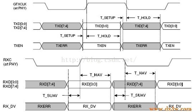

4.RGMII接口
即Reduced GMII,是RGMII的简化版本,将接口信号线数量从24根减少到14根(COL/CRS端口状态指示信号,这里没有画出),时钟频率仍旧为125MHz,TX/RX数据宽度从8为变为4位,为了保持1000Mbps的传输速率不变,RGMII接口在时钟的上升沿和下降沿都采样数据。在参考时钟的上升沿发送GMII接口中的TXD[3:0]/RXD[3:0],在参考时钟的下降沿发送GMII接口中的TXD[7:4]/RXD[7:4]。
RGMI同时也兼容100Mbps和10Mbps两种速率,此时参考时钟速率分别为25MHz和2.5MHz。 TX_EN信号线上传送TX_EN和TX_ER两种信息,在TX_CLK的上升沿发送TX_EN,下降沿发送TX_ER;同样的,RX_DV信号线上也传送RX_DV和RX_ER两种信息,在RX_CLK的上升沿发送RX_DV,下降沿发送RX_ER。RGMII的收发时序如下图所示:
