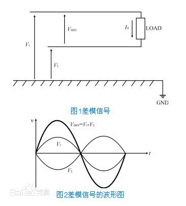

​   用简单的两线电缆,在它的终端接有负载阻抗,每一线对地的电压用符号V1和V2来表示。差模信号分量是VDIFF,共模信号分量是VCOM,电缆和地之间存在的寄生电容是Cp。其电路如图1所示,其波形如图2所示。
两种信号的特点
差模分量:大小相等,相位相反
共模分量:大小相等,相位相同
差模信号
两个大小相等、极性相反的一对信号称为差模信号。
差模输入差动放大电路输入差模信号时,称为差模输入。差模输入使两管的集电极电流一增一减,相应两管的集电极电位也一增一减,于是有输入电流出现。差模信号分量是VDIFF
纯差模信号是:V1=-V2(1)
大小相等,相位差是180°。
VDIFF=V1-V2(2)
因为V1和V2对地是对称的,所以地线上没有电流流过。所有的差模电流(IDIFF)全流过负载。
在以电缆传输信号时,差模信号是作为携带信息“想要”的信号。局域网(LAN)和通信中应用的无线收发机的结构中安装的都是差模器件。两个电压(V1+V2)瞬时值之和总是等于零。

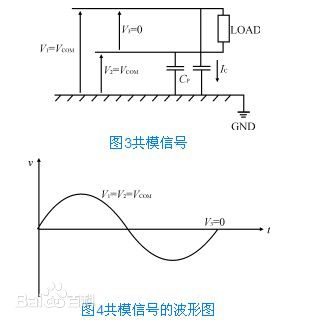

共模信号
两个大小相等、极性相同的一对信号称为共模信号。
差动放大电路输入共模信号时,称为共模输入。
共模信号分量是VCOM
纯共模信号是:
V1=V2=VCOM(3)
大小相等,相位差为0°
V3=0(4)
共模信号的电路如图3所示,其波形如图4所示。
因为在负载两端没有电位差,所以没有电流流过负载。所有的共模电流都通过电缆和地之间的寄生电容流向地线。在以电缆传输信号时,因为共模信号不携带信息,所以它是“不想要”的信号。
两个电压瞬时值之和(V1+V2)不等于零。相对于地而言,每一电缆上都有变化的电位差。这变化的电位差就会从电缆上发射电磁波。

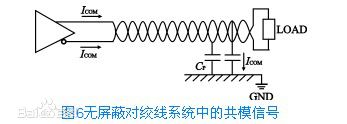

​   共模电流ICOM在两根导线上以相同方向流动,并经过寄生电容Cp到地返回。在这种情况下,电流产生大小相等极性相同的磁场,它们的输出不能相互抵消。如图6所示,共模电流在对绞线的表面产生一个电磁场,它的作用正如天线一样。
​   在无屏蔽对绞线中,共模信号产生射频干扰。
