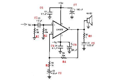

读懂LM1875的官方电路图
LM1875的官方电路图如下:
LM1875电路中各元件的作用:
R1是为C1提供充放电回路用的电阻,这是老外工作严谨的地方,其实接好电位器之后直流通路就已经存在了,这个加上只能防止最恶劣情况时也能把C1的电能放掉,尽管只有一点点;
C1是输入电容,主要作用是隔离前后级的直流信号,但是这个电容对音质的影响很大,可以换用不同的品牌和容量来部分修改音质和音色;
R2提供LM1875正输入端的直流电平控制点,接地就表示在理想情况下Lm1875的输出直流电平是0V;还有一个作用就是确定放大器的交流输入阻抗为电阻值。
R3、R4是反馈电阻,这个电路的放大倍数为R4/R3+1=21倍。
