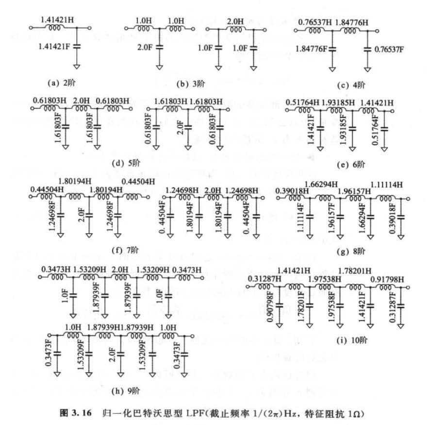

3.1巴特沃斯型LPF的电路元件参数计算
归一化定义:
                特征阻抗1Ω,截止频率为1/2π
计算公式为:
             Ck或Lk=2sin(2k-1)π/2n
       k=1,2,…,n
       这里,(2k-1)/2n使用弧度表示的.
对于3阶情况下,定K型滤波器与巴特沃斯型滤波器是相同的.

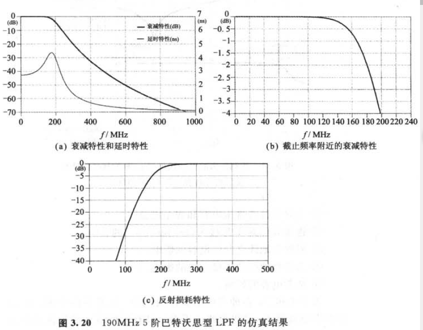

例子:设计190MHz和特征阻抗为50欧姆的5阶巴特沃斯型LPF.
仿真特性如下图:
此外,实际制作滤波器需要考虑寄生参数的影响.
