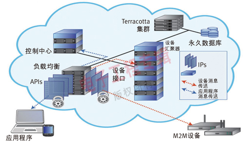

为了设计能与云端交互的嵌入式系统,你需要一组功能将设备连接到位于云端的应用程序。记住,设备可以是任何东西,从仪表或自动调温器到发动机或机器;也可以是固定的某些东西,如用于存储和分配的大箱子或大容器。另一方面,应用程序可以是用于处理数据的任何系统。它可以是智能手机上安装的移动应用程序、基于Web的仪表板类型入口程序、企业资源规划系统或专家系统。不管是哪种情况,挑战在于将有关设备或资产的重要信息传送给应用程序。为了实现这个目标,我们首先需要定义创建这条数据传送通道所必需的三大功能组件。
创建通道
首先你需要如图1所示的功能以便开始设计工作。
图1:一种设备云的系统架构。
1. 传感和连接。这个功能具有有限的智能,专门用于获取信息,包括无线电模块、简单逻辑以及与即时需求有关的传感技术。
2. 汇聚和转换。在将数据点通过大型网络(如互联网)发送出去之前,需要以一种有意义的方式,有效总结或汇聚这些数据点。这个功能的另外一个关键部分是,将信息放入通用表述性语言。因此,这个功能一般包括规则框架、协议转换和映射,一般还包括通往IP网络的一条通道。
3. 设备云。设备云是扩展互联网的组成部分,通常感知所有连接到远端站的设备。一般来说这是一个用作通道和数据存储的主机系统。设备云也汇聚来自所有远端站点的信息,其方式与汇聚和转换功能汇合各个设备的差异信息基本相同。

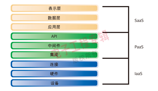

为了更好地理解这种环境,可以把云架构看作是一组的服务(如图2所示),其定义为:
图2:作为一组服务的云架构。
1. 基础设施即服务(IaaS)。在最底层的IaaS是云端的“基础”。它包括网络连接、物理服务器、防火墙、磁盘和路由器等。
2. 平台即服务(PaaS)。包括了形成场景通信链路和管理功能的所有软件,同时提供顶层赖以生存的环境。
3. 软件即服务(SaaS)。顶层是实际的应用程序,可以是网页、映射、分析或其它软件,也是最终智能处理工作实施的地方。通过这种方式,设备云可以提供使用通用语言的设备场景化表述,并帮助基于Web的应用程序完成实际的工作。
