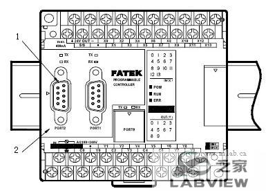

图11-1即为永宏PLC的硬件图,其中的硬件通信板可以选择,图11-2所示为选择的RS485与RS232的通信接口。
1.FBS-CB22通信板(Communication Board简称CB)
2.FBS-CB22通信板对应的盖板(每一种通信板都有其对应的盖板)
图11-1  永宏FBS系列PLC硬件
图11-2  FBS-CB22 RS232和RS485接口通信板

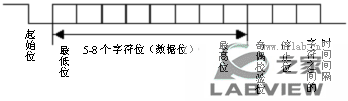

串行通信可分为两种类型,一种是同步通信,另一种是异步通信。采用同步通信时,将所有字符组成一个组,这样,字符可以一个接一个地传输,但是,在每组信息的开始要加上同步字符,在没有信息要传输时,填上空字符,因为同步传输不允许有空隙。采用异步通信时,两个字符之间的传输间隔是任意的,所以,每个字符的前后都要用一些数据位来作为分隔位。比较起来,在传输率相同时,同步通信方式下的信息有效率要比异步方式高,因为同步方式的非数据信息比例比较小。但是,从另一方面看,同步方式要求进行信息传输的双方必须用同一个时钟进行协调,正是这个时钟确定了同步串行传输过程中每一个信息位的位置。这样一来,如果采用同步方式,那么,在传输数据的同时,还必须传输时钟信号。而在异步方式下,接收方的时钟频率和发送方的时钟频率不必完全一样,而只要比较相近,即不超过一定的允许范围就行了。在数据传输中,较为广泛采用的是异步通信,异步通信的标准数据格式如图11-5所示。
图11-5  异步通信数据格式
从图11-5所列格式可以看出,异步通信的特点是一个字符一个字符地传输,并且每个字符的传送总是以起始位开始,以停止位结束,字符之间没有固定的时间间隔要求。每一次有一个起始位,紧接着是5~8个的数据位,再后为校验位,可以是奇检验,也可以是偶校验,也可不设置,最后是1比特,或1比特半,或2比特的停止位,停止位后面是不定长度的空闲位。停止位和空闲位都规定为高电平,这样就保证起始位开始处一定有一个下降沿,以此标识开始传送数据。

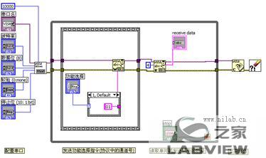

本例程序采用循序结构控制,程序流程框图如图11-7所示,主要由打开串口、设置串口、向串口写命令、读返回值、关闭串口4部分组成。
图11-7  程序流程
程序中对串口的操作使用的是VISA。

根据永宏PLC的通信协议及数据操作流程,本程序采用顺序结构。顺序结构可实现数据流的顺序流动,首先打开串口和设置串口参数(如图11-12所示),波特率为9600 Bps,串口号为COM1,偶校验(Even),7位数据位,数据停止位为10(如图11-13所示)。
   图11-11  程序面板                                            图11-12  VISA串口配置
图11-13  开串口和设置串口参数

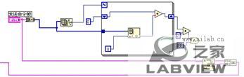

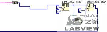

第二步写入命令。先要对命令进行判断,看其是否合法,后面板程序如图11-14所示。然后,判断写入的命令是否超长,并将合法的数据组合成可写入的命令,后面板程序如图11-15所示。
图11-14  检查输入的命令合法性
图11-15  根据通信协议进行数据组合
