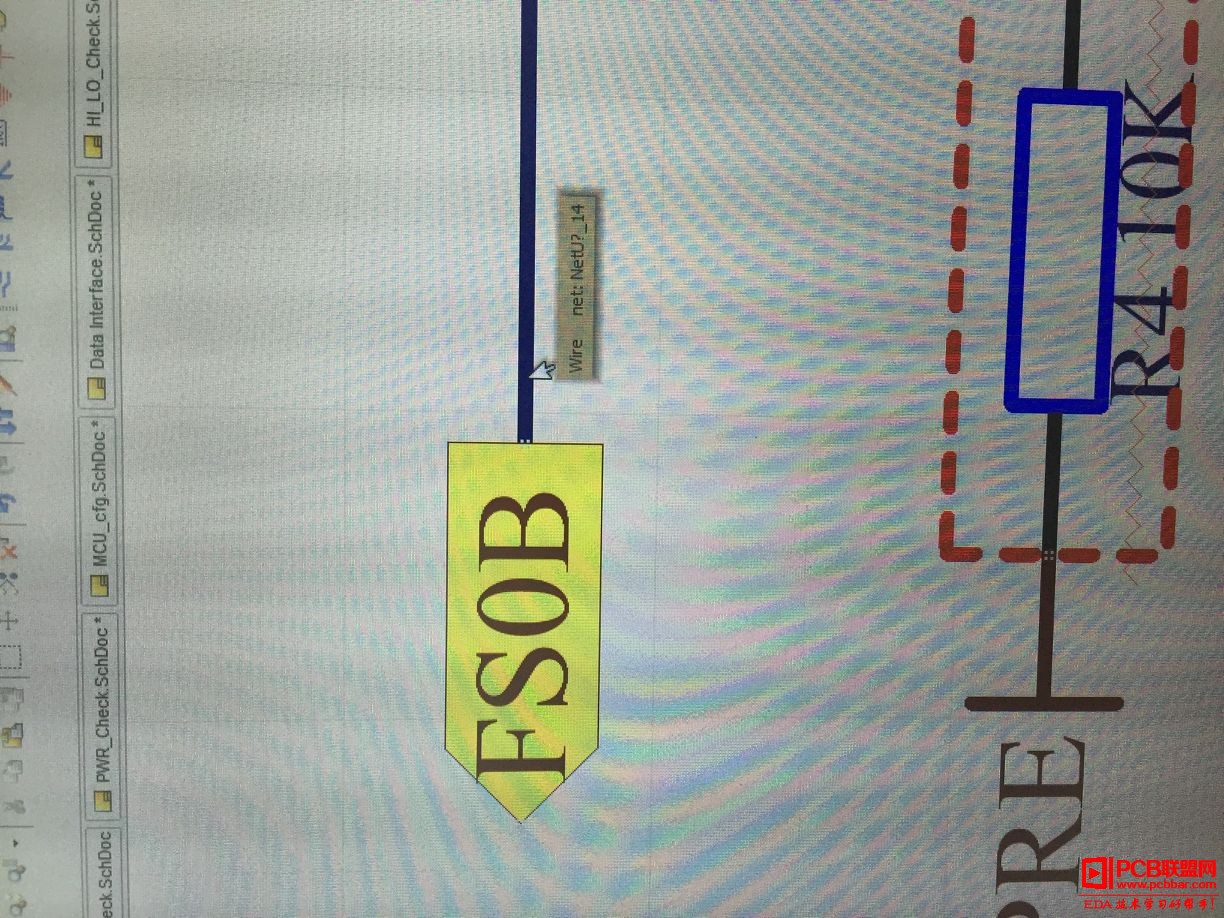

放置port后 为什么跟它相连的线上的网络不对应 这个网络不应该是fs0b吗?

这个你还得放置一个 Netlabel 因为你的Port没有和其他地方链接 这边变成了一个单端网络的存在了
