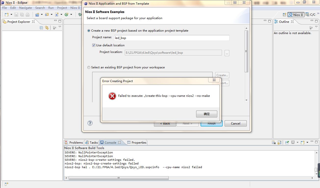

NIOS 2新建工程报错
1.自行创建一个LED的IP核,控制一个LED的开关。IP核新建完成后,打开NIOS 2 软件新建BSP工程,提示 “ failed to execute:./create-this-bsp --cpu-name nios2 --no-make”。如图所示。在这个步骤之前没有任何错误。
2.如果创建一个NIOS2自带的Ip核工程是没有任何问题的,比如PIO等等之类的,不知道是那里出了问题。
3.经网上查询,有的是说用管理员的身份运行NIOS2软件能解决这个错误,但是尝试之后仍然失败。本人Quartus版本13.1,免费版,并且已经破解(据说不破解是不能生成戴有IP核的网表),windows版本为win7 64-bit旗舰版,官方正版系统。
求教各位朋友有没有解决方案...
我把我的工程文件(包括IP核)也传上来
4.led.rar (15.75 MB )

工程路径只能包含字母、数字和英文下划线,把你的工程路径改一下再试试,你的路径里有小数点

好的,不过我所有的工程都有小数点,其他的都是没问题的,不过你说的我也会尝试一下,谢谢🙏!

已经按照您说的尝试过了,不是路径问题。谢谢!
