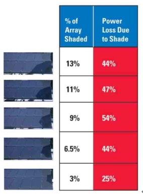

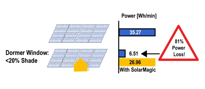

根据美国国家半导体实验室收集的测试和现场试验结果(图1),同时参考其它研究结果,由于阴影或其它因素造成的电池板不匹配会导致太阳能电池板中功率损耗不均匀,即使只有少量遮蔽也会导致电能大量损失。此外,Chaintreuil、Barruel、Le Pivert、Buttin和Merten在他们名为《阴影对连接电网的PV系统的影响》的论文中也指出:根据太阳能电池阵列的连接方式,晶体硅PV系统电池板阵列上阴影面积达到2.6%时可能导致总电能损失16.7%(图2)。据《光子国际》报告,斜屋顶天窗遮挡20%的太阳能电池板阵列就可能使PV系统的输出功率损失达到惊人的81%,系统因此完全丧失价值(图3)。
图1:由于阴影或其它因素造成的电池板不匹配导致太阳能电池板中功率损耗不均匀。(来源:美国国家半导体实验室)

图3:斜屋顶天窗遮挡20%的太阳能电池板阵列就可能使PV系统的输出功率损失达到惊人的81%。(来源:《光子国际》,2009年9月(单串配置))

美国国家半导体近日对太阳能技术先驱Jigar Shah拥有的一套30kW太阳能电池板阵列开展了一项案例分析,结果令人激动。在安装电源优化器之前,设备性能比只有67%,远低于预期值。在大约1/3的电池板系统(共204块)上安装电源优化器之后,即使存在遮蔽阴影、电池板与线路不平衡问题,整体输出功率也提升了22.6%,系统的性能比达到前所未有的82%,超过了PV系统的预期输出功率。电源优化器还能够针对PV系统性能随着时间逐渐降低的问题(例如线路和模块老化)提供保护,以确保系统用户获得最大投资回报。在另一个案例中,《光子国际》最近对SolarMagic电源优化器进行了测试,发现它能够挽回因遮蔽阴影不匹配问题损失的71%的能量,使带有斜屋顶天窗的太阳能设备创造巨大价值(如图3所示)。
