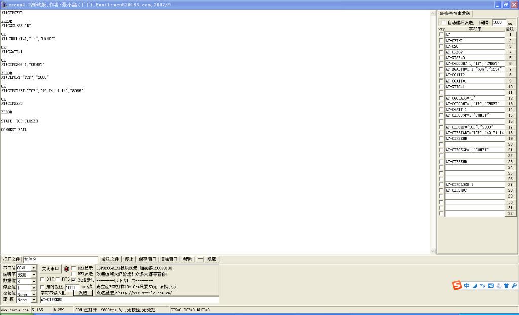

利用SIM900 GPRS通信AT+CIPSEND这一步回ERR
开启该帖子的消息推送
SIM900
GPRS
求助原子哥,利用SIM900 GPRS
通信
,AT+CIPSEND这一步回ERR,请问是怎么回事呀?
回帖
(4)
林明
2019-4-28 10:21:34
发现了,ip有问题,没有映射到外网。谢谢了
举报
杨晓健
2019-4-28 10:40:26
还没有连接成功,就发送数据!返回肯定是错误
在发送AT+CIPSTART=之后,约几秒或十几秒;连接成功后才能发送TCP数据的
或者你查询一下连接状态,看当前的连接情况AT+CIPSTATUS

2019-4-28 11:16:40
发完AT+CIPSTART指令后,一定要判断回复CONNECT OK或者CONNECT FAIL以后才能判断成功或者失败。我再公司调的时候会出现只返回OK的情况,然后发AT+CIPSEND指令的时候就会报错。。
