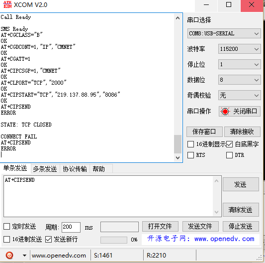

根据教程一步一步来的,电脑通过网线连的学校的网,IP没问题。
在GPRS测试时,发送AT+CIPSEND,本应该返回“>”,却返回了ERROR,不知道哪里出错了求解~(杀毒软件和电脑自带防火墙都已关闭)

学校的IP不一定是公网IP ,先确定电脑IP是不是公网IP 。

要内网穿透的工具吧,比如花生壳

确定了,网络就是公网。不同的是这是教育网,IP是58开头的

使用了,但是花生壳只能用在电信网上好像,我连的学校网,是教育网。上网查了IP 的单位不是电信网通之类的 您还有什么建议吗
