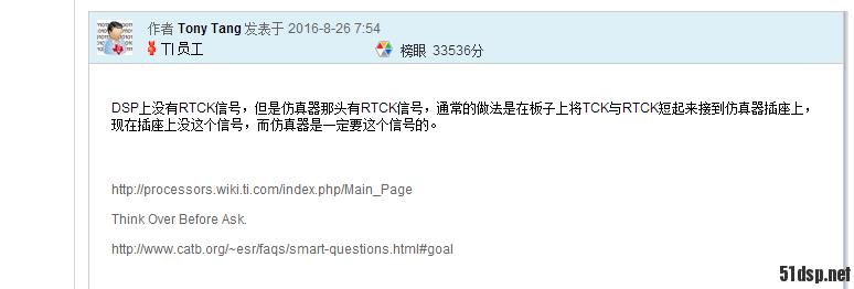

引用:
wulanghua 发表于 2019-4-19 11:40
我在TI论坛上问的,说是不能少RTCLK,不知道您用过没有,不带RTCLK这个管教的DSP JTAG没,小弟有点乱了;
引用:
