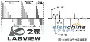

  本课题组研制的伏安型电子舌——智舌,主要是通过外部激励信号激发特定电化学传感器阵列,驱动样品溶液发生电化学反应,使其产生响应信号,经数据采集卡采集并存储至样品数据库当中,以便结合多元统计方法进行离线分析。智舌使用的外部激励信号是由不同频率的序列脉冲构成如图1a所示,系统采集得到的响应信号共有28000个数据组成,不宜直接进行处理,需要提取响应信号中不同频率段内的极值和拐点作为特征值,如图1b所示[4,5]。最终经处理得到40个特征值,有效地压缩了数据量,简化数据处理难度。
  图1 智舌的外部激励信号及其响应信号特征值提取

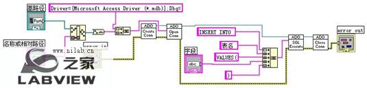

  由于已经存在标准样品数据库模型,利用LabSQL访问数据库的基本流程是连接数据库、执行操作、断开数据库连接,其基本程序框图见图3所示。要完成将处理过的数据和系统参数记录至样品数据库模型中,主要通过对LabSQL进行配置和SQL添加记录命令来实现,其实就是对图3中ADO Connection Open与SQL Exeucte两个VI进行操作。
  图3 访问数据库的基本流程
  在LabSQL配置方面,本实例采用无ODBC DSN连接方式对其进行设置。其具体操作过程就是向“ConnectionString”中写入命令字符串:“Driver={ };Dbq=;Uid=;Pwd=”,Microsoft Access Driver (*.mdb)”。其中“Driver”是指定数据库驱动程序;“Dbq”是指定要访问的数据库路径;“Uid”和“Pwd”是指定要访问数据库时所需的用户名和密码。由于我们采用Access 2003作为操作数据库,其数据库驱动程序应设置为“Microsoft Access Driver (*.mdb)”;而由于访问的数据库路径是不固定的,因此赋以一个路径变量来灵活调用;访问数据库的用户名和密码这里不设置,所以可以缺省“Uid”和“Pwd”两项,具体程序框图见图4所示。与ODBC DSN连接方式相比,采用上述方式可以在程序中灵活设定数据源以及其驱动程序而无须在控制面板中手动设置,因此这种方式更适宜程序的移植和使用。
  图4 LabSQL 的配置程序框图
  在记录添加方面,主要利用SQL Exeucte VI的Command Text输入命令,在这里使用SQL 插入语句就可以实现逐次向表中的字段添加数据,其基本命令语法为:“ INSERT INTO 表名 VALUES( )”,其程序实现框图见图5所示。
  图5 数据记录添加程序框图

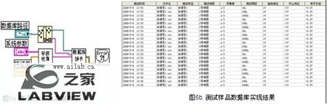

  基于LabSQL实现了测试样品数据库的无缝连接与数据添加功能,为了使整个程序紧凑明了,易于调用,已经做成子VI——数据库操作VI ,具体实现框图和结果见图6所示。
  图6 智舌测试样品数据库的实现
