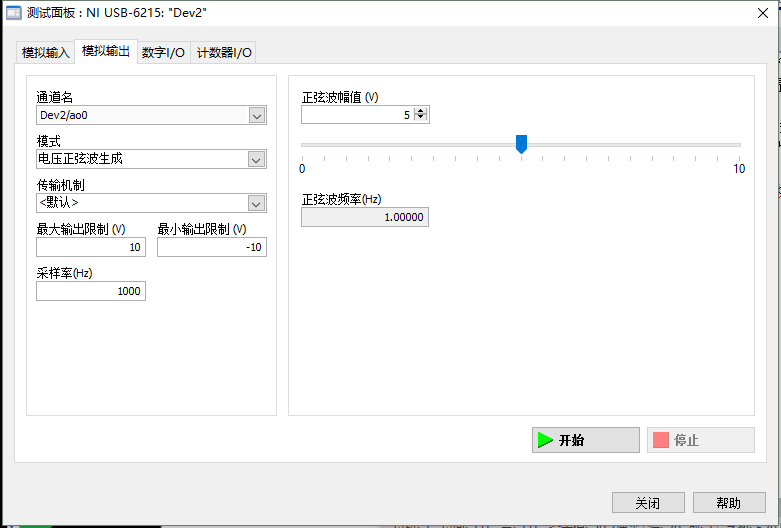

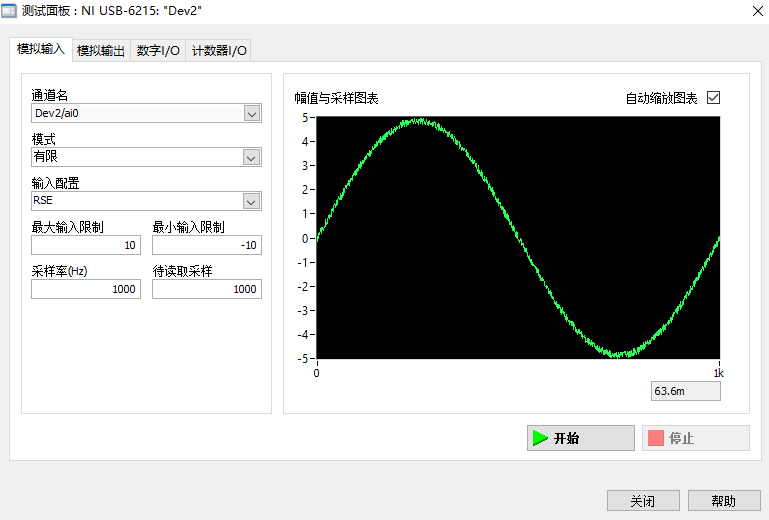

例如,选取NI USB-6215,将输出端的AO0和输入端的AI0相连接,打开测试面板,在模拟输出中选择通道AO0,设置模式为电压正弦波生成,正弦波幅值为5,点击开始;在模拟输入中选择通道AI0,设置模式为连续,输入配置选择RSE,点击开始,即可得到AO0输出的幅值为5的正弦波信号。

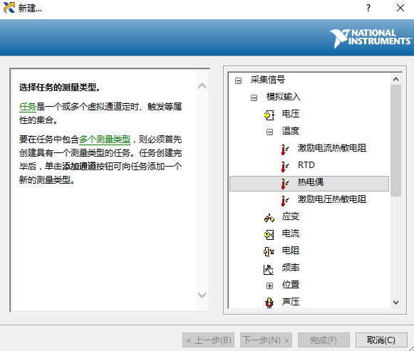

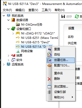

   选择NI USB-9211A(模拟输入模块),右键点击NI USB-9211A,选择创建任务;
    依次选择:采集信号----模拟输入----温度----热电偶

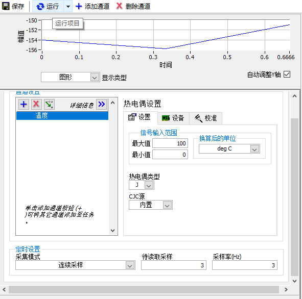

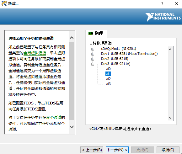

    选择USB-9211A的任意一个通道(本文选择ai1)-----下一步-----完成
    配置中选择热电偶类型J,CJC源选择内置,采样模式选择连续采样,点击运行。即可看到采样的图形(表格)。

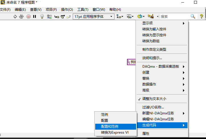

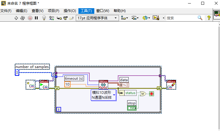

    此时,选择停止运行----保存任务,打开LabView软件------新建vi----将MAX中数据邻居中刚刚创建的任务拖拽至VI的程序框图中,会生成一个图标,右键点击该图标,选择生成代码----配置和范例:
    至此,我们利用MAX创建了数据采集任务并生成了LabView代码。

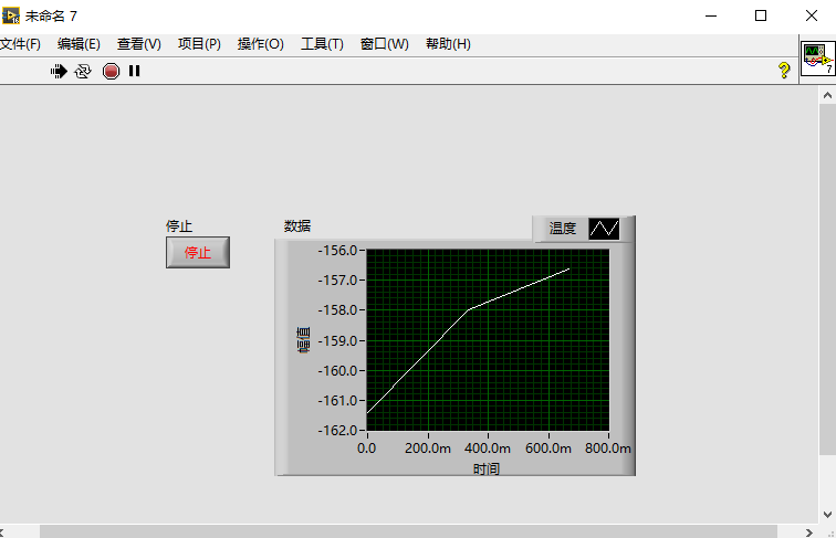

    打开前面板,点击运行按钮,程序成功执行,并显示了数据曲线。
