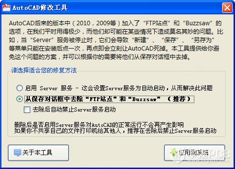

AutoCAD修改工具V1.0绿色版
  AutoCAD修改工具是一款可以帮助你解决AutoCAD出现的问题。AutoCAD后来的版本中加入了“FTP站点”和“Buzzsaw”的选项,在我们平时用得极少,而他们却可能在某些情况下造成莫名其妙的问题。比如,当“Server”服务被停止时,它们会导致“新建”、“保存”、“另存为”等菜单只能在安装后点一次,再点即会立刻让AutoCAD死掉。
  使用说明:
  1.启动Server服务(并设为自动启动)
  2.确认您的“本地连接”(或类似的网络连接)的属性中已经安装了“Microsoft的文件和打印机共享”服务,并处于勾选状态
  3.在“我的电脑”上点击右键,选择“管理”。在左侧目录里面找到“服务”,然后在右侧窗口中确认“Server”服务是设置为“自动启动”并且是已经启动的。
