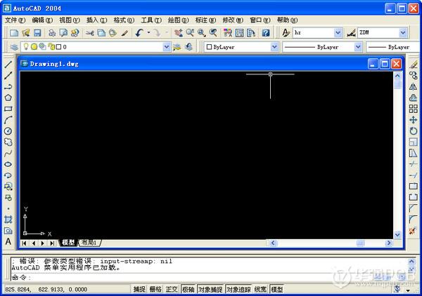

zdm for AutoCAD工程辅助设计工具
  这是一款有水利电力工程设计人员在AutoCAD平台开发出来的CAD辅助设计工具。
  软件内容涉及水工、施工、建筑、机、电、5大专业。是一个全面提高设计效率的二次扩展平台+专业模块的综合软件。软件采用分布组件工具集方式,各种工具俯首可得, 运用之妙存乎一心,你使用起来一定会有进退有致,左右逢源的感觉。经过工程的测试,如果你只使用该软件的通用功能部分,综合效率可提高50%,如果你使用它的专业通用部分,综合效率可提高100%以上。如果你使用它的专业部分,综合效率可提高数10倍以上。对于小型水利水电设计部门,该软件为各专业都提供了CAD辅助设计的全套解决方案。
