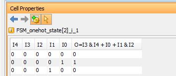

在追踪综合问题时(见帖子)我查看了合成后的原理图,想知道是什么决定了触发器的输入。
我很幸运,只有一个LUT4,这个条件非常容易“手工”重建。
我喜欢在网络的上下文菜单上有一个'show equation'选项。
因此想知道这是否是确定给定网络的逻辑方程的工具。
从概念上讲,必须递归地跟随组合路径向后到主端口或顺序元素,并基于LUT的INIT值重建方程。
任何暗示欢迎,沃尔特

我假设你要求LUT正在实现并推动翻牌的等式。
给出的是LUT的单元属性
参考附件快照
-Shreyas

我确定能做到这一点,做到了。
但这很麻烦,因为下一步是弄清楚什么是驱动LUT的输入引脚,许多手动愚蠢的工作,可以自动化。
我所追求的是一个以pin或net作为输入的函数,并返回类似的输出
A和B而不是C而不是(D和E而不是F);
技术上必须做的是
如果给定引脚,则确定连接网
确定网络的驱动程序
当driver是主端口或顺序元素时,返回相应的端口或单元名称
当驱动器为LUT时,从INIT值导出方程,并为每个LUT输入递归重复上述步骤
这样,人们应该能够构建驱动引脚或网络的逻辑的可读描述。
作为命令行工具很好,当集成在GUI中时甚至更好。
有助于更快地了解检查原理图时发生的情况。

在xilinx tcl appstore中,有一个“来自路径的verilog结构网表”脚本。
它看起来很复杂,但它可能(或至少是一个起点)你需要什么。
