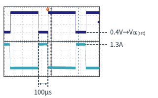

例:开关双极晶体管2SD2673时的波形(100µs/div)
由于随后要计算开关时的功率损耗,所以要确认OFF→ON时和ON→OFF时的扩大波形。

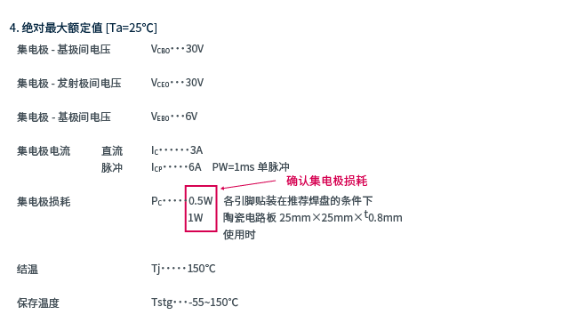

2. 是否一直满足绝对最大额定值?确认绝对最大额定值确认"1. 确认电流、电压"中确认的电流、电压是否超过了规格书中记载的绝对最大额定值。
例1. 中未确认的项目,全部都需要在绝对最大额定值以下。即使浪涌电流和浪涌电压只在一瞬间超过了绝对最大额定值也不可使用。如果超过绝对最大额定值有可能造成破坏和劣化。
例 : 2SD2673的规格书(记载了绝对最大额定值)

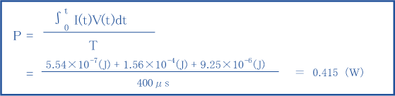

功率计算方法基本上,平均功率是以时间对电流和电压的积进行积分的值除以时间所得的值。
这种情况下,将1周期分为4个区间计算。
实际的积分计算采用 积分公式。

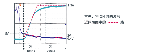

下面,对"1.确认电流、电压"确认的波形的例子进行实际计算。
(1) OFF→ON时根据积分公式,①的区间
[color=rgb(11, 49, 143) !important]∫ IVdt
=(1/6)×100ns×(2・0A・5V+0A・2V+1.3A・5V+2・1.3A・2V)
=3.59×10-7(J)
②的区间
=(1/6)×230ns×(2・1.3A・2V+1.3A・0.4V+1.3A・2V+2・1.3A・0.4V)
=3.59 × 10-7(J)
OFF→ON时
[color=rgb(11, 49, 143) !important]合计: 5.54×10-7(J)
(2) ON期间中[color=rgb(11, 49, 143) !important]∫IVdt
=100µs×0.4V×1.3A
=5.2×10-5(J)

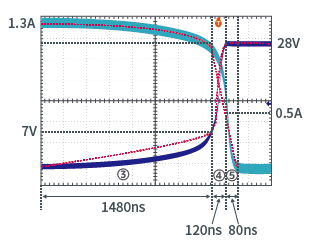

(3) ON→OFF时③的区间
=(1/6)×1480ns×(2・1.3A・0V+1.3A・7V+1.15A・0V+2・1.15A・7V)
=6.22×10-6(J)
④的区间
=(1/6)×120ns×(2・1.15A・7V+1.15A・28V+0.5A・7V+2・0.5A・28V)
=2.1×10-6(J)
⑤的区间
=(1/6)×80ns×(2・0.5A・28V+0.5A・28V+0A・28V+2・0A・28V)
=9.3×10-7(J)
OFF→ON时
[color=rgb(11, 49, 143) !important]合计: 9.25×10-6(J)
(4) OFF时,认为电流几乎为零(实际上有数nA~数10nA的漏电流),并认为OFF期间的功耗为零。合计以上各区间计算的积分值,除以1周期的长度400µs,为平均功耗,即
而且,这里对双极晶体管2SD2673例子的集电极电流IC和集电极-发射极间电压VCE进行积分计算。如果对数字晶体管的输出电流IO和输出电压VO,MOSFET的漏极电流Id和漏极-源极间电压VDS进行同样的积分计算,即可算出平均功耗。
通过求得平均功耗,确认规格书的集电极损耗(MOSFET是漏极损耗)。

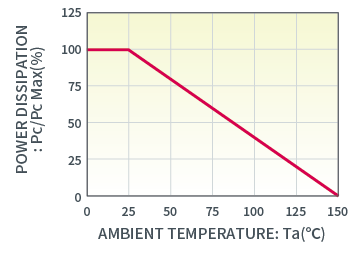

例:2SD2673的规格书在这种情况下,平均施加功率是0.415W,集电极容许损耗是0.5W(推荐接地层:玻璃环氧树脂电路板贴装时),所以在周围温度25ºC时可以使用。(准确地说,集电极容许损耗根据贴装电路板和land面积等决定的散热条件而不同,但以推荐接地层贴装时的值为基准)
周围温度25ºC以上时,确认功率降低曲线并进行温度降低。例如,周围温度50ºC时与25ºC时相比,容许损耗变为80%,所以容许损耗是0.5W×80%=0.4W。此时,平均功耗是0.415W,所以周围温度50ºC时不能使用。
