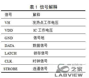

(1) TPH工作信号主要为:
如表1所示

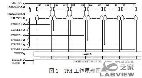

2) TPH工作原理
       首先由CLOCK控制Shift Register进行DATA的串行传输,然后由LATCH将Shift Register中的已传输进的数据锁存到输出段,最后当STROBE信号打开时,DATA为1的点就通电并加热印字。

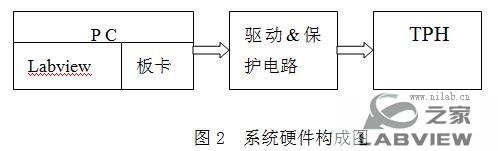

2 系统硬件结构
        由计算机、DO板卡、外围驱动电路、其他保护电路、TPH等5部分构成[1],参考图2。
        驱动TPH的时序信号直接由板卡输出,经过驱动电路及保护电路处理之后,送至TPH。

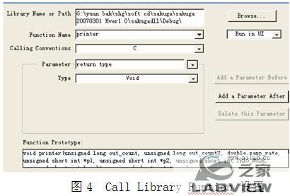

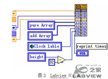

6、2 动态链接库的调用[8]
        做好DLL之后,要用适当的方式将其同Labview连接,这里采用的是”Call Library Funtion”的方式,如下图3
        首先对“Call Library Funtion”函数进行配置,如图4
1、设置DLL路径
2、选用函数名
3、设定返回类型
4、设定各项形式参数(输入值)
       数据数组要采用指针的方式进行传递。

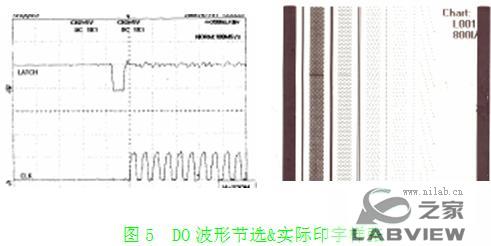

       最后对做好的程序进行调试,为检验dll是否被有效执行,一个方法是:用示波器对产生的波形进行监控,另外还可以采用返回相应想监控的值,来验证程序是否被正确执行。
7 结 论
        本设计实现了80M Bytes/s(10M Hz/Line)以下连续(数小时)、高速、大量的DO功能,具体输出波形节选及实际印字样张见图5
