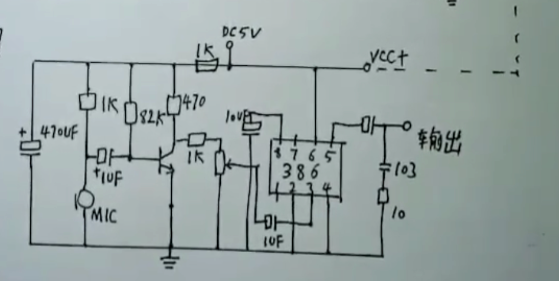

请问LM386音频放大电路的386第五引脚输出的是交流电压放大吗?
开启该帖子的消息推送
放大电路
这里的386第五引脚输出的是交流电压放大还是直流电压放大啊。。能用万用表测量出来吗、。?

是有直流成分的交流电压,也就是没有信号的时候是输入电源电压的一半,有信号是是在当前电压的基础上上下波动
