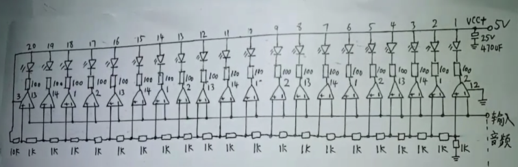

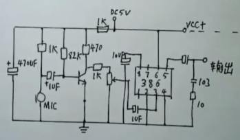

图1是LM339电压比较器,比较器的加号部分已经用电阻分配好固定的电压了。比较器的减号部分是收集MIC话筒声音经LM386放大输出并联到减号的。现在有个疑问是加号部分是直流电压,那么LM386放大输出到引脚5的是交流电压,就算没声音的时候测量引脚5的直流电压也有3v左右,这样就不正常了啊,没声音的话应该为0电压的。还有就是直流与交流能比较吗? 关于放大部分谁能帮忙分析一下问题在哪。谢谢了

陈芮雪
2019-4-11 06:19:16
不能直接接5脚,要接那个输出电容的负极才行,这样没有信号是0v,测量只是测量正向信号
举报
李晔皓
2019-4-11 06:38:18
5脚有***置,音频输出需要经过电容隔直。
举报
徐胤
2019-4-11 06:53:11
交流信号和直流信号肯定没办法比较啊,
交流信号和直流信号肯定没办法比较啊,
举报
