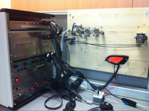

由Alma Automotive公司提出的HIL系统(图1)集成了以下硬件和软件组件:
用PXI实时控制器开发的一个完整的发动机/车辆(摩托车)/驾驶员模型,该控制器的步长时间为500µs,单核CPU负荷为20%;
用自定义设备实现的一个高带宽信号发生器,该自定义设备用来产生基于模型的曲轴、凸轮轴、进气门、缸内压力和离子电流信号,也用来获取所有的ECU输出指令,包括点火、喷射、H桥和中断灯等指令。该自定义设备是用7852R板卡实现的。
由Alma Automotive公司设计和生产的一个自定义的I/O信号调理板,将ECU模拟输出信号转变为TTL数字信号,并在必要时增强PXI 6723的模拟输出信号(可变磁阻信号,VRS)。
由Alma Automotive公司设计和生产的一个自定义的执行器和传感器故障插入单元(FIU)和一个可以提供96路信号的外置接线盒。

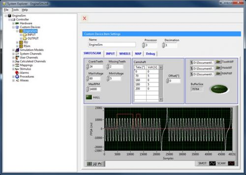

系统的核心是由Alma Automotive公司设计的NI VeriStand自定义设备插件。该插件是一个发动机I/O子系统模拟器,可以产生双通道的VRS/霍尔传感器信号,信号调理后的电压峰峰值达120V、基于角度的可配置波形和4通道车轮信号。它还获取12通道的调理高电压ECU激励信号;16通道的通用高电压ECU输出信号,如开/关,频率和PWM;8通道的被调理至120V峰峰值范围内的模拟输入信号。图2显示了该自定义设备的设置界面。传感器轮的齿数和传感器轮的类型完全可配置。
图2 自定义的曲轴参考信号发生器设备

用户既可以连接实际负载,也可以连接仿真负载。当使用实际负载时,如节气阀时,仿真系统就会读取反馈传感器如节气阀电位计的信息并供给模型。当使用仿真负载时,如虚拟节气阀时,反馈信号由仿真器产生,如模拟输出通道,并发送给ECU。实际负载与仿真负载之间的切换通过移动外置接线盒上的跳线来完成。
该系统成功地与目标ECU进行了连接,图3显示了一个典型的用于HIL测试的NI VeriStand界面。
