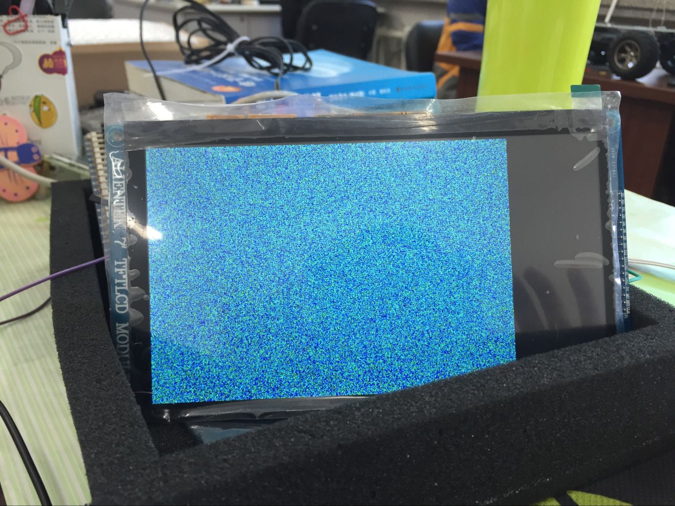

连接TFTLCD的驱动程序,连接发烧友的7寸屏幕,控制器SSD1963,我按照c语言的初始化程序和清屏程序,改写的verilog程序,但是现在问题是花瓶,不知道问题出在哪里,望各位大神
可以帮帮我,在此,小女子十分感谢

这个比较复杂。
先保证读、写的操作时序正确,
这是基本,也大多会错在这里。

比较复杂??读写的时间要完全按照给的文档来写吗?现在是找不到问题,

如果没看错。你写的2A,2B是479*799.。。。。。。你的屏应该是800*480吧。。
横竖屏貌似反了。。。
