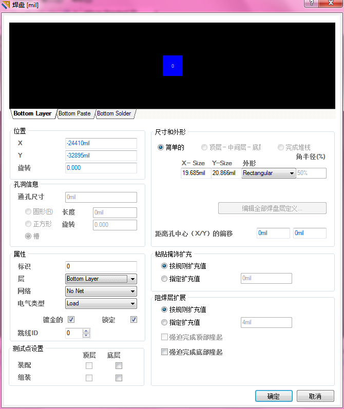

如下图,我不知道为什么,图中的几个选项就变灰了,尤其是孔洞信息,不能修改了,有没有人遇到过类似的问题,怎么解决呢?

如果你要做通孔焊盘,层那里选择MultiLayer,才可以编辑孔的信息

取消,属性->锁定 试试

还是不行,没反应

支持3楼,贴片的焊盘是没有过孔的
